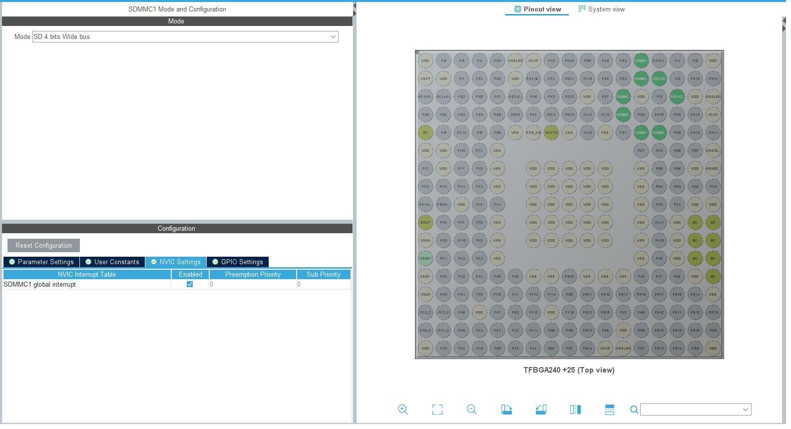

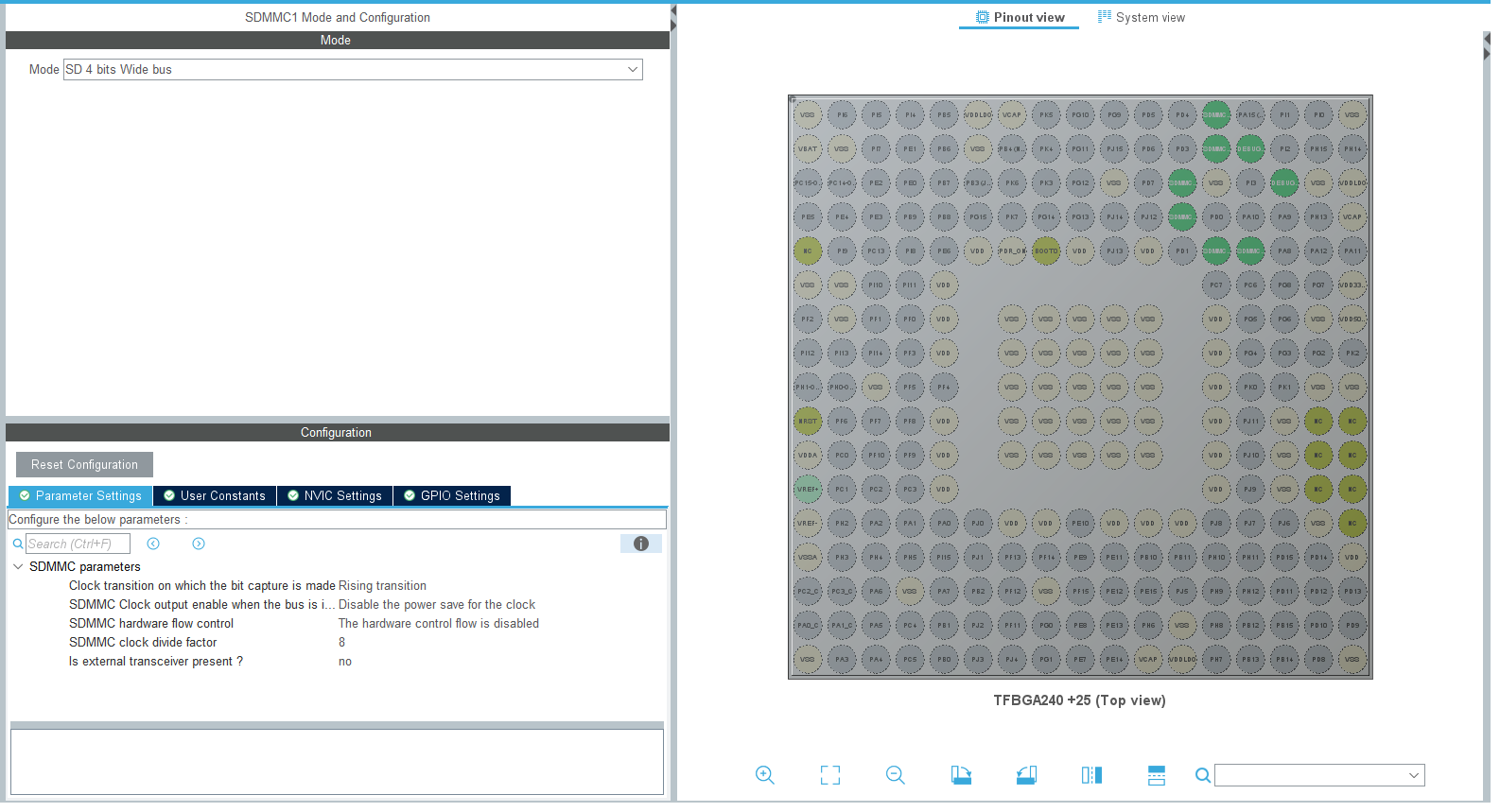

1.1 初始化 SDMMC1
我使用的SD卡类型是MicroSD HC,容量16GB,速度U1,最大读写速度10M/s,这种SD卡支持的最大时钟频率一般在25MHz,这里要注意。
模式我们选择四线,时钟分频选择8分频。我配置的CPU速度是480M,给到SDMMC MUX的速度是240M,所以需要10分频来降低SD卡的时钟。
打开 SDMMC1 global interrupt ,SDMMC自带IDMA,在FileX和USBX中要用到DMA的传输完成中断。
还有一个SD卡的检测引脚我没有用,这也是我疑惑的一个地方。
我查到的资料是插卡后,这个引脚会被拉低,但是实际使用的时候是高电平。
然后ST提供的官方例程也比较奇怪,上电开机的时候检测SD卡是否存在用的是低电平,而在传输过程中用的是高电平。已经彻底懵了。

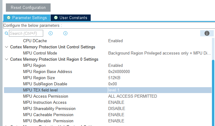

配置MPU,打开Cache。在FileX中默认使用DMA传输数据,为了保持数据一致性有Cache相关的操作,如果不开启Cache,会进硬件错误中断。MPU配置策略如下:
注意:SDMMC1 能访问的RAM只有 AXI RAM(0x24000000, 512KB)

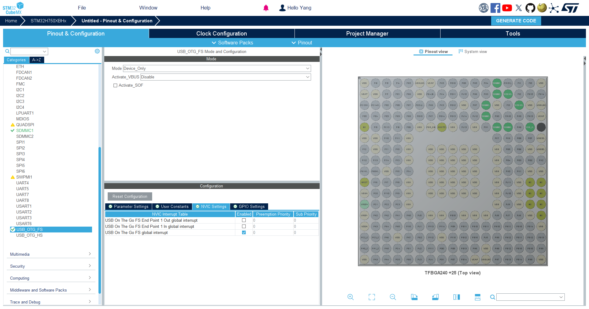

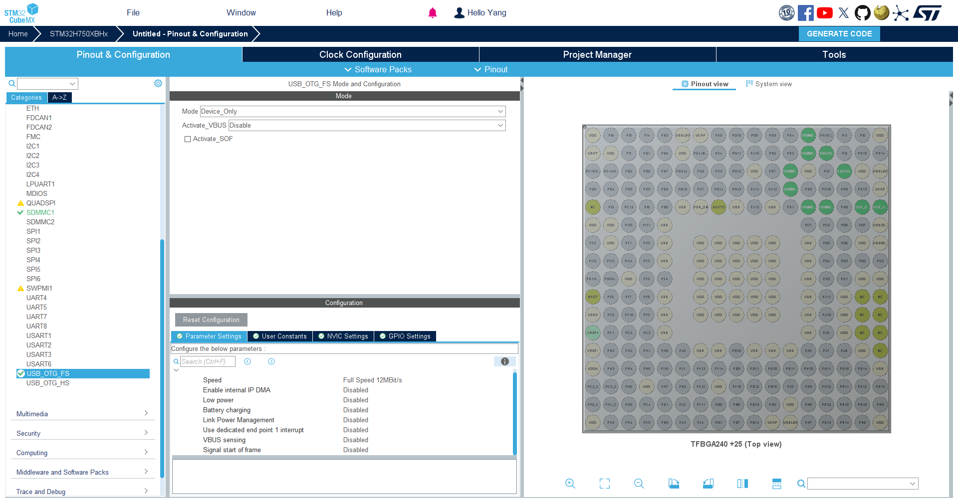

1.2 初始化 USB OTG FS
模式选择 Device Only,时钟直接选择 RC48,配置为48M,打开USB的全局中断。参数保持默认即可,不需要调整。

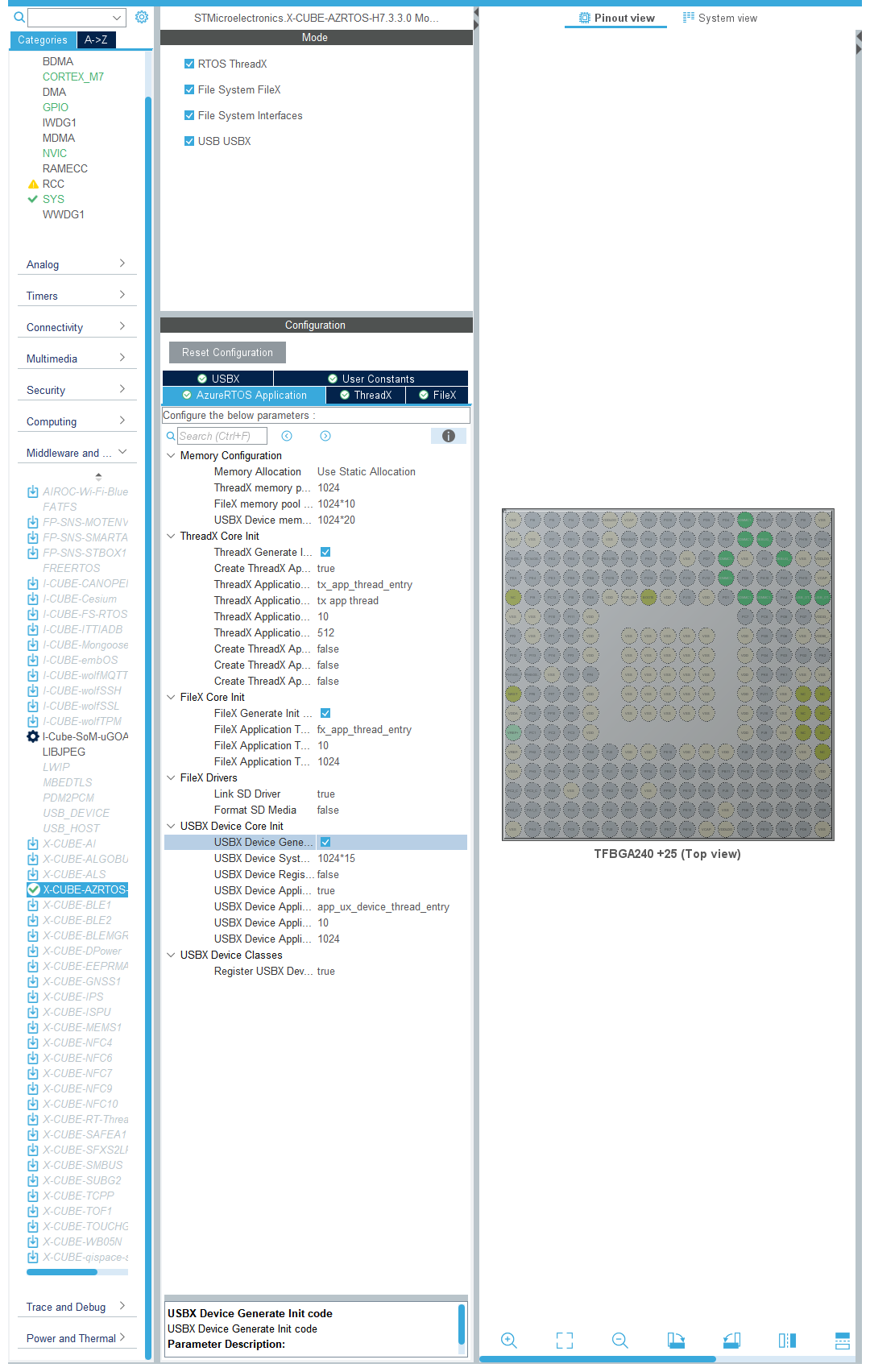

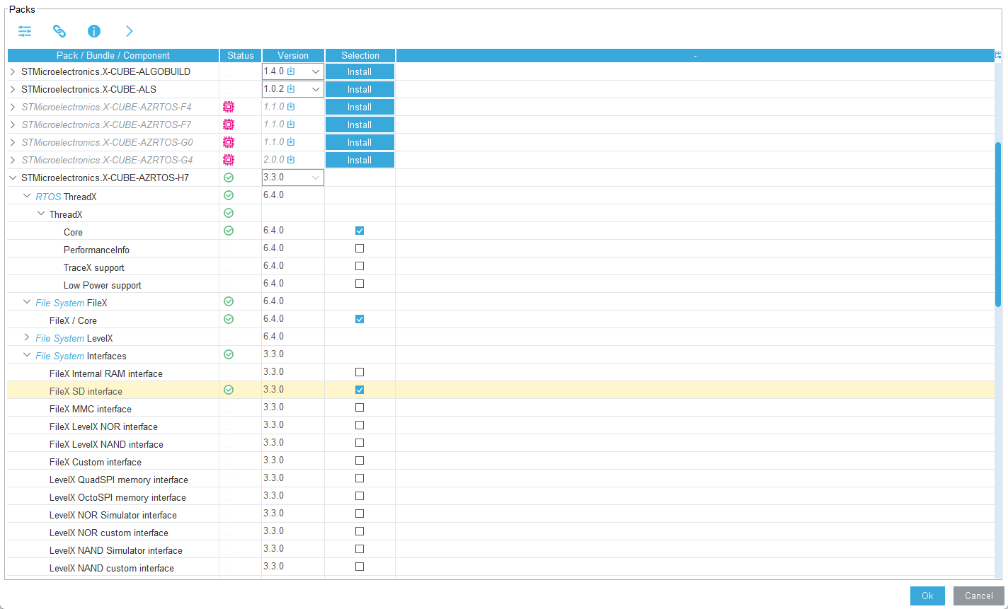

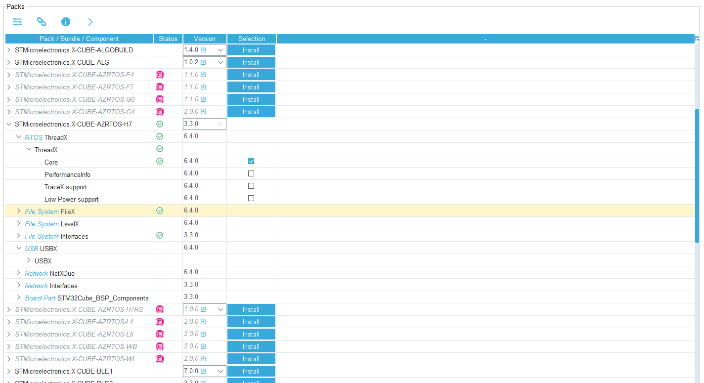

2 X-CUBE-AZRTOS-H7
这里多说一句,如果是第一次使用CubeMX添加ThreadX,需要在Software Packs -> Manage Software Packs中下载AZRTOS的软件支持包。

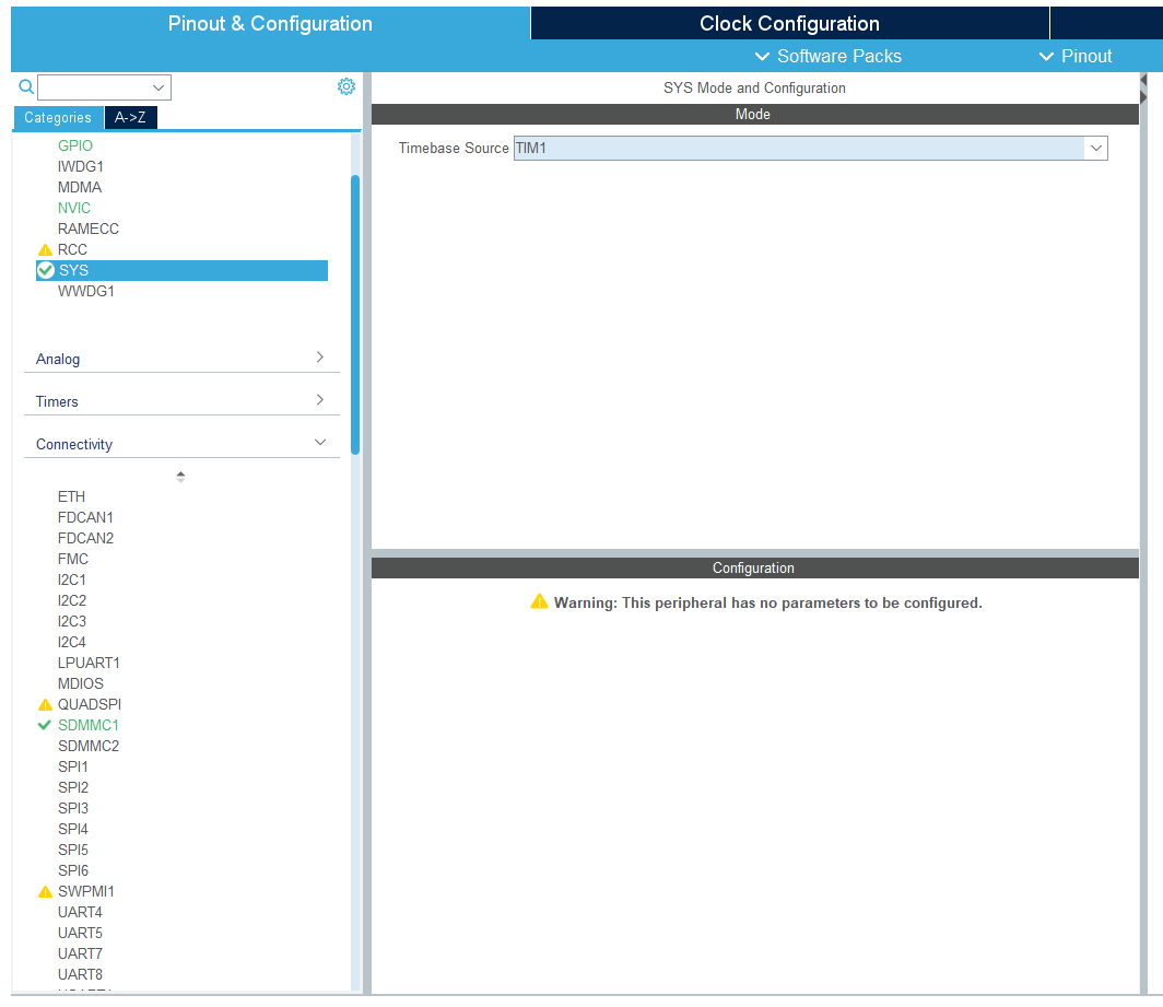

2.1 调整系统滴答计数器的时钟源
SysTick 要给操作系统使用,将裸机的时钟源改成TIMER1即可。

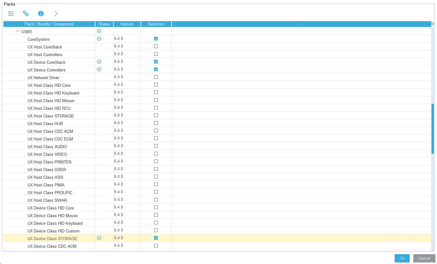

2.2 添加 ThreadX Core   FileX   USBX
2.3 AZRTOS Configuration
如下图,将新添加的四个组件全部打开,在AZRTOS Application中调整内存并根据需要创建任务和信号量等。

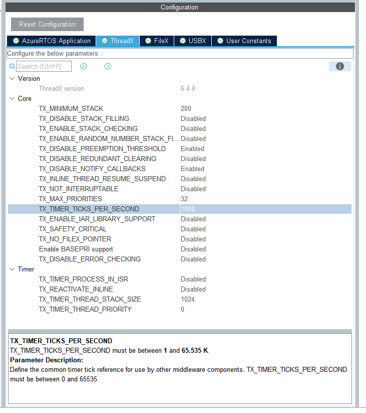

在ThreadX中调整每秒产生的时钟个数,RTOS的调度算法基于这个去管理任务。
FileX 和 USBX 中使用默认配置即可。

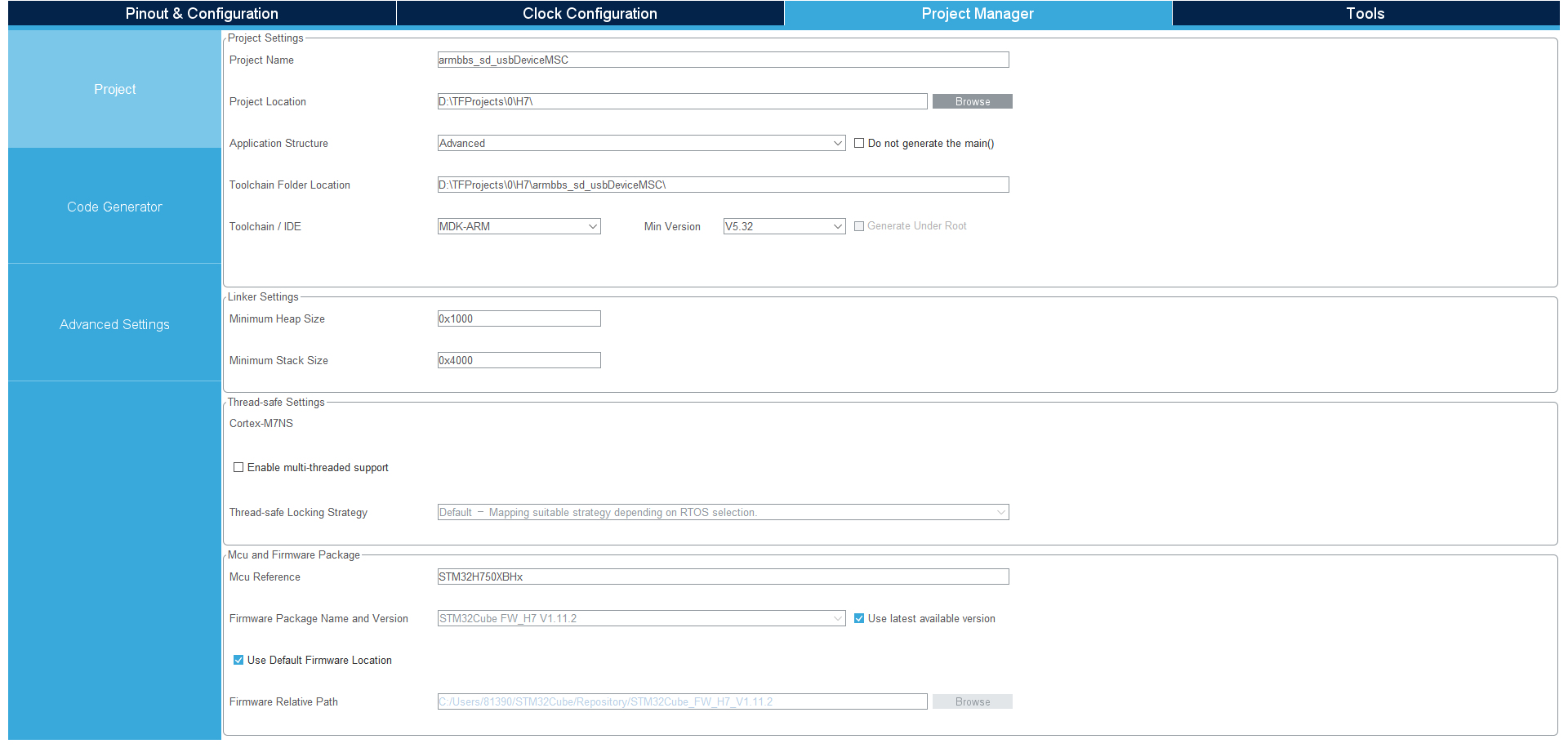

3 Project Manager
3.1 Project
增加堆栈的大小,我这里设置的偏大。

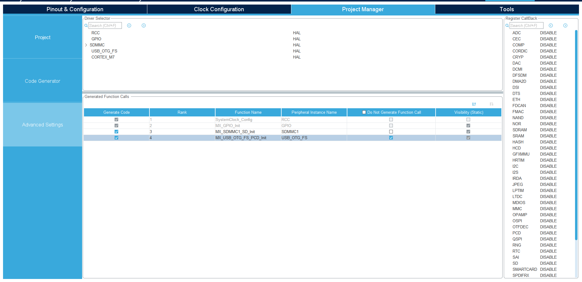

3.2 Adavanced Settings
我们不在main函数中初始化USB。把这个勾选上。
点击 GENERATE CODE。至此,恭喜你完成了工程的搭建!!!
