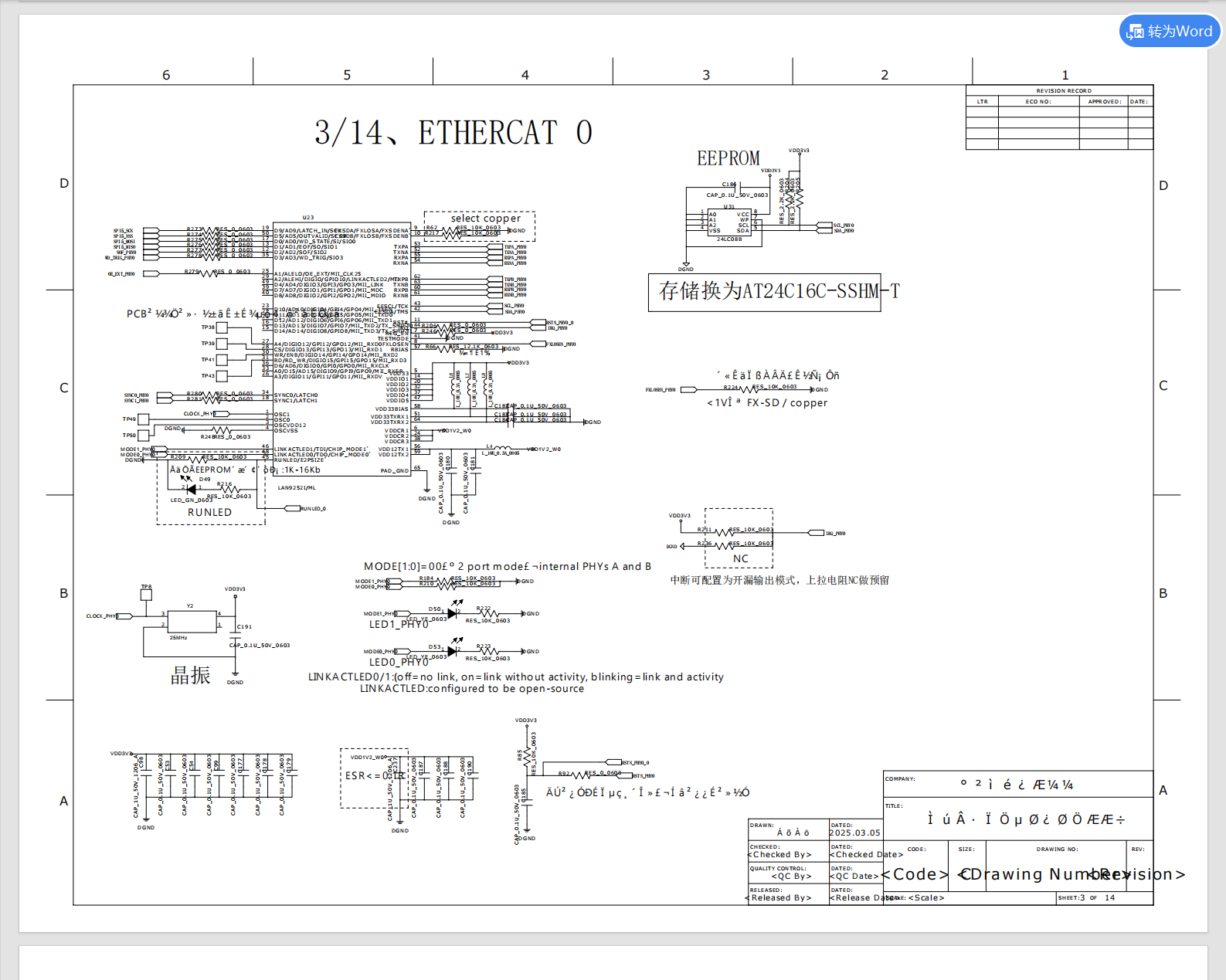

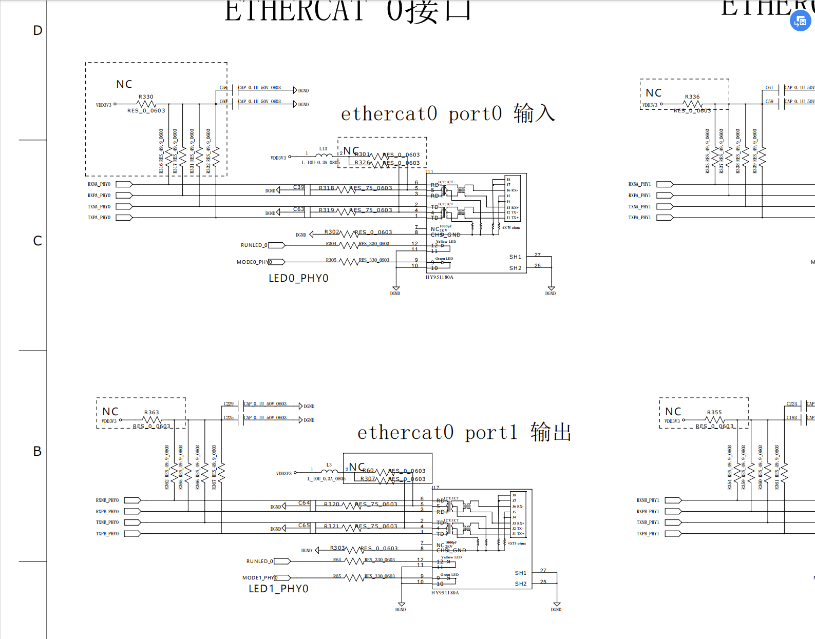

原理图核对多次,1v2电压正常,48脚运行灯在不插网口情况下任然会自行亮起,波形有一条差分线是从0V开始的波形,这是为什么啊

45 46 48这几个脚接了下拉电阻,就是高电平导通led了,想要低电平导通led,那三个脚需要接上拉电阻
具体可以看这个原理图
https://ww1.microchip.com/downlo ... 3PORT-EVB-REV-C.pdf
