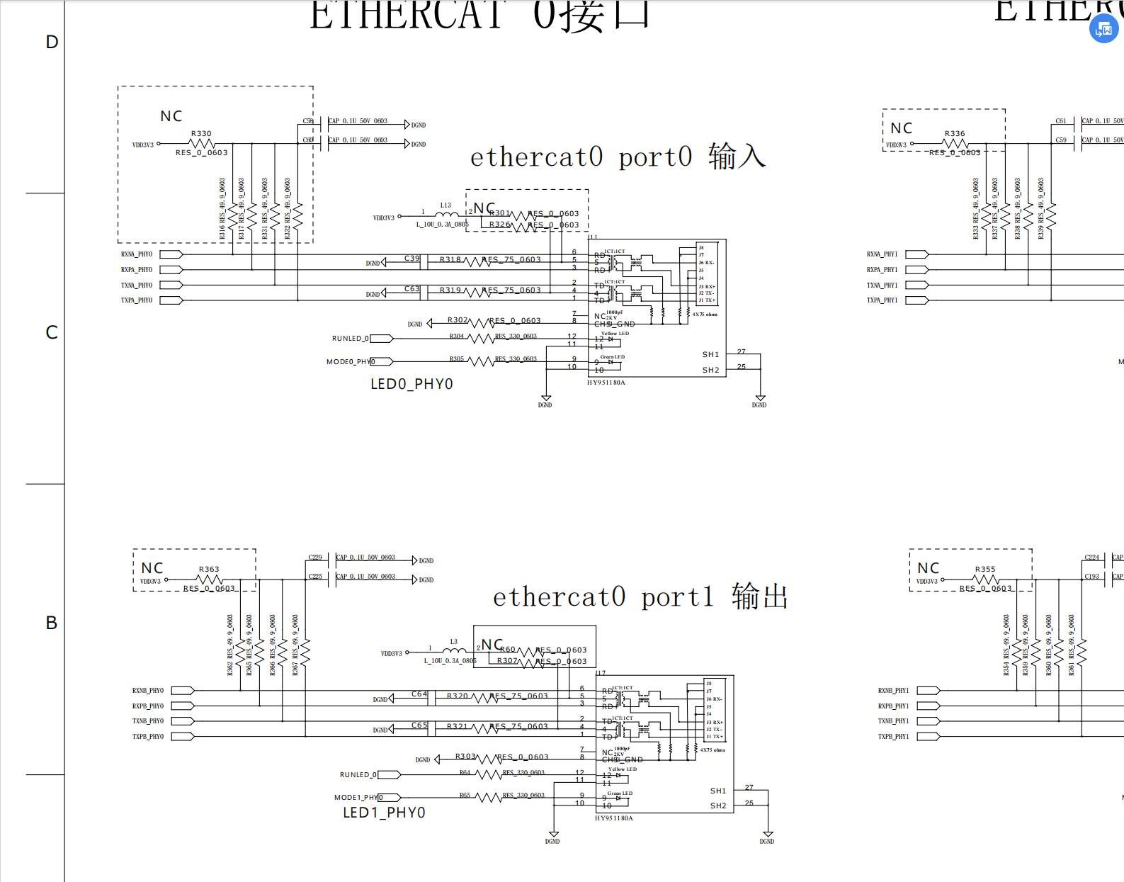

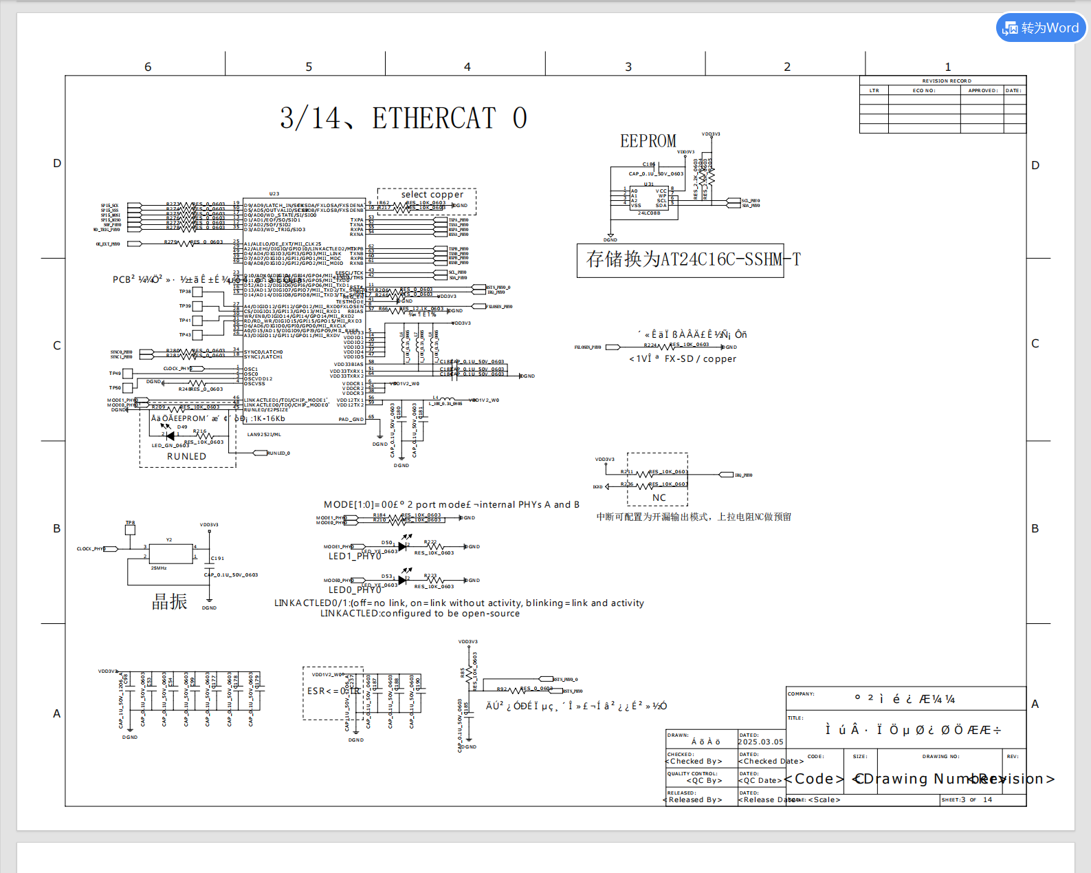

原理图核对多次,1v2电压正常,48脚运行灯在不插网口情况下任然会自行亮起,波形有一条差分线是从0V开始的波形,这是为什么啊

这是网口电路,目前上拉51k
