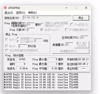

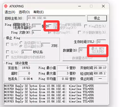

发表于 2025-6-11 07:40:28 | 显示全部楼层
这种情况有必要测试下是不是丢包严重,百万ping包最快速度试试
https://forum.anfulai.cn/forum.p ... %B0%D9%CD%F2%2Bping
如果没有丢包,基本可以确定是你的网络环境问题,有限制操作。

 楼主| 发表于 2025-6-11 15:44:46 | 显示全部楼层
https://forum.anfulai.cn/forum.php?mod=vi ...
试了没什么问题

发表于 2025-6-11 17:31:06 | 显示全部楼层
LinY 发表于 2025-6-11 15:44
试了没什么问题
最关键的选项没勾选,然后这里设置为最大包
42
267
393
393
 楼主| 发表于 2025-6-12 15:29:53 | 显示全部楼层
试了最大MTU1472 也正常的

LinY 发表于 2025-6-12 15:29
试了最大MTU1472 也正常的
方便的话,截图下最终结果,最终这个ping速度的数据量换算下每秒有多少。应该不会也是几十KB吧
