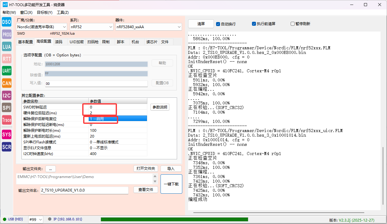

【解除SWD接口保护】

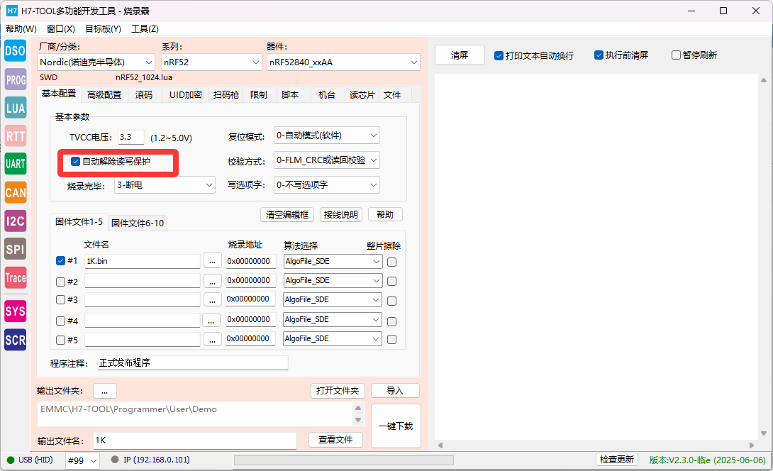

解除保护比较简单,勾选这个选型即可
【使能SWD接口保护】
使能SWD接口保护,分两种情况来说明

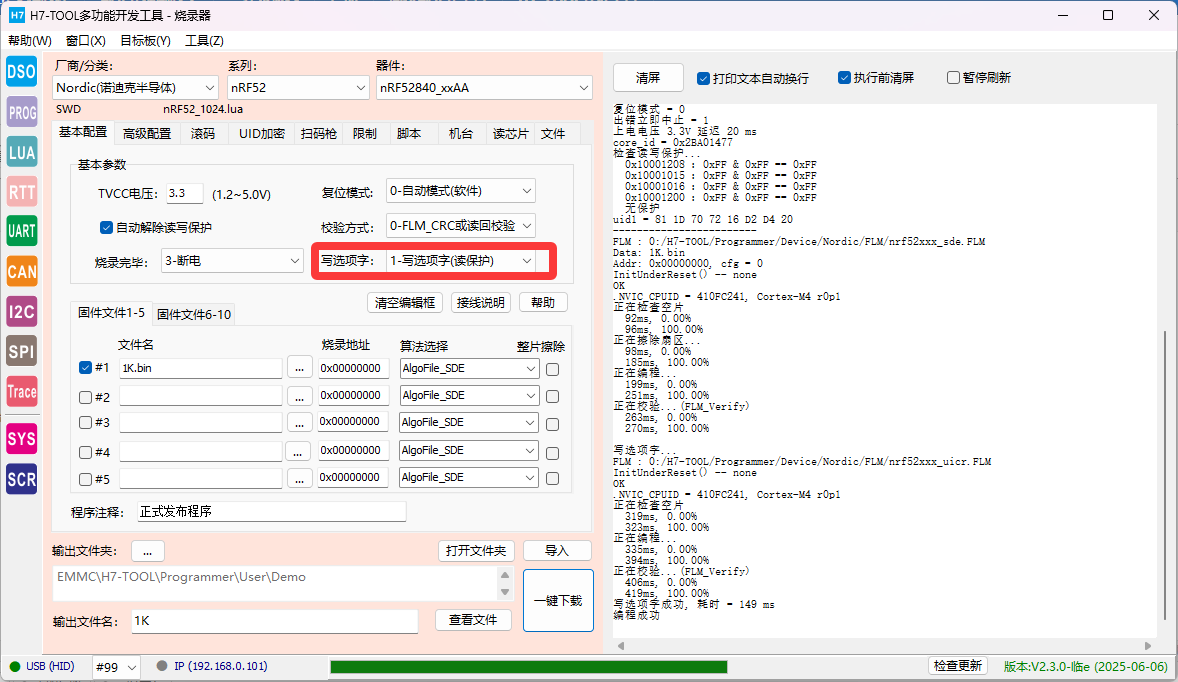

情况1:
如果用户的hex文件中无UICR数据,也就是地址0x10001000开始的数据,写选择字节栏选择” 1-写选择字节(读保护)“ 即可

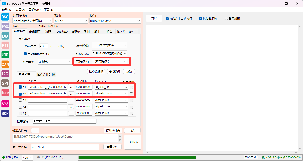

情况2:
如果用户的hex文件中有UICR数据,写选择字节栏选择” 0-不写选项字“
对于有UICR数据的hex文件,TOOL加载后会自动分割

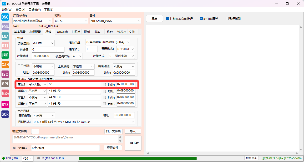

这种i情况下,在滚码页面,启用常量1,0x10001208地址,写入0x00即可,此时读保护的配置字将随用户的UICR文件一起写入
这里注意为什么上面选择的写入#2区,这个是跟全面这个序号对应的:

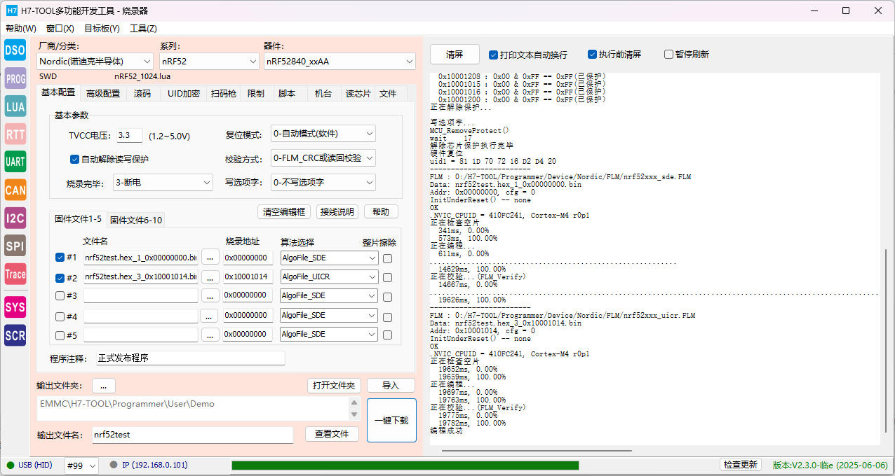

实际执行效果:
124403

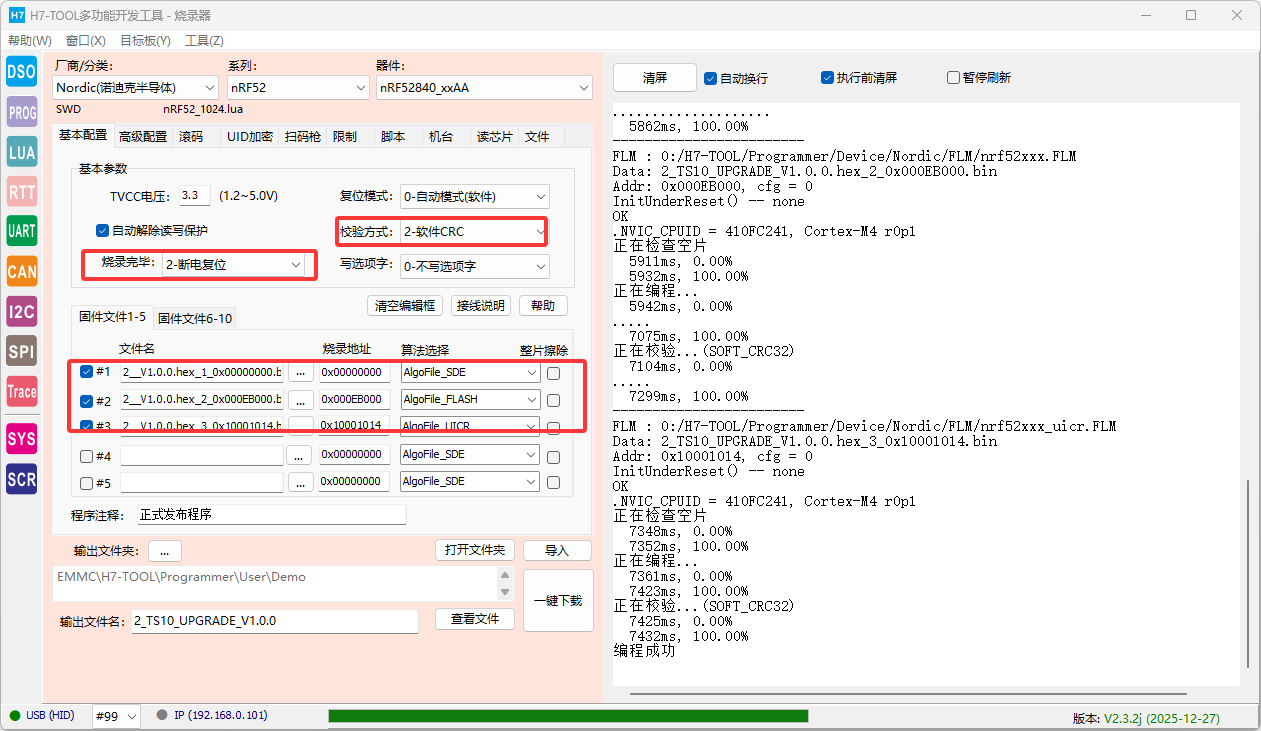

 楼主| 发表于 2025-6-10 10:54:30 | 显示全部楼层

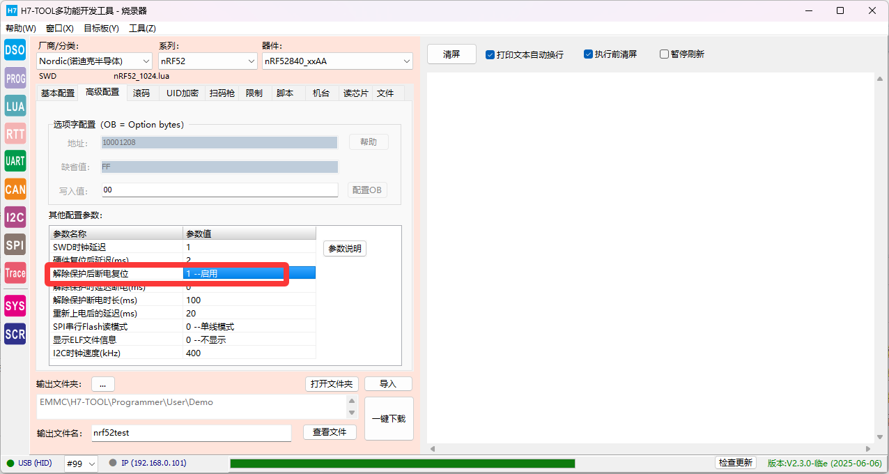

如果勾选自动解除保护后,第一次烧录失败,第二次才成功,这种情况下,这里启用断电复位可以解决
124403
 楼主| 发表于 2026-1-15 11:55:03 | 显示全部楼层
备份个带保护的情况下,快速反复下载的配置,TOOL独立供电
