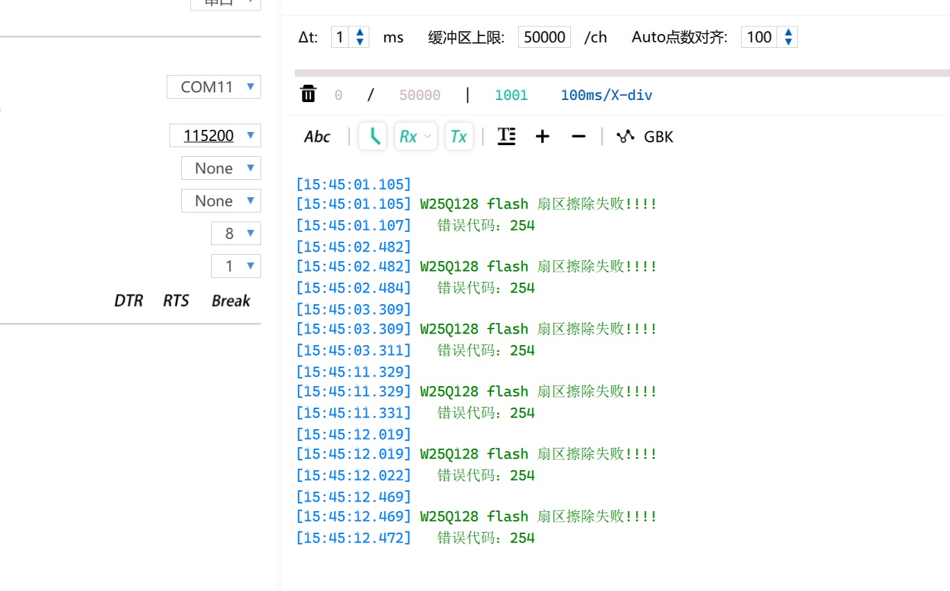

现在有一个问题,非常奇怪,我调用函数W25Q128_OSPI_flash_test(void)进行测试的时,串口打印出擦除失败,W25Q128_OSPI_test_flag的值居然是254!
可是char W25Q128_OSPI_BlockErase32K(unsigned int SectorAddr)函数的返回值明明只有-2,-3,0这几个值啊,不明白怎么会返回254的??

-2 就是 254 ?

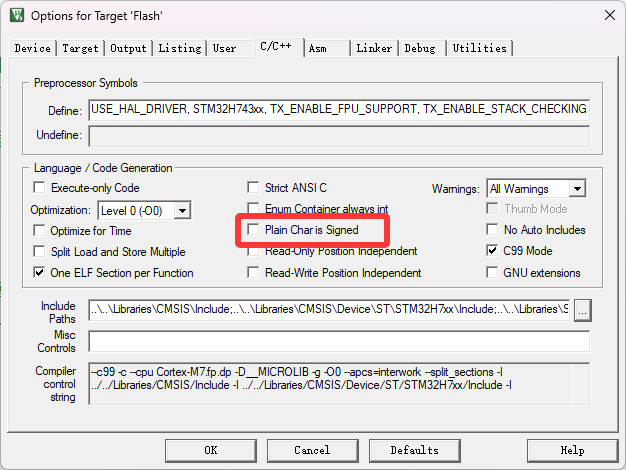

勾上这个
