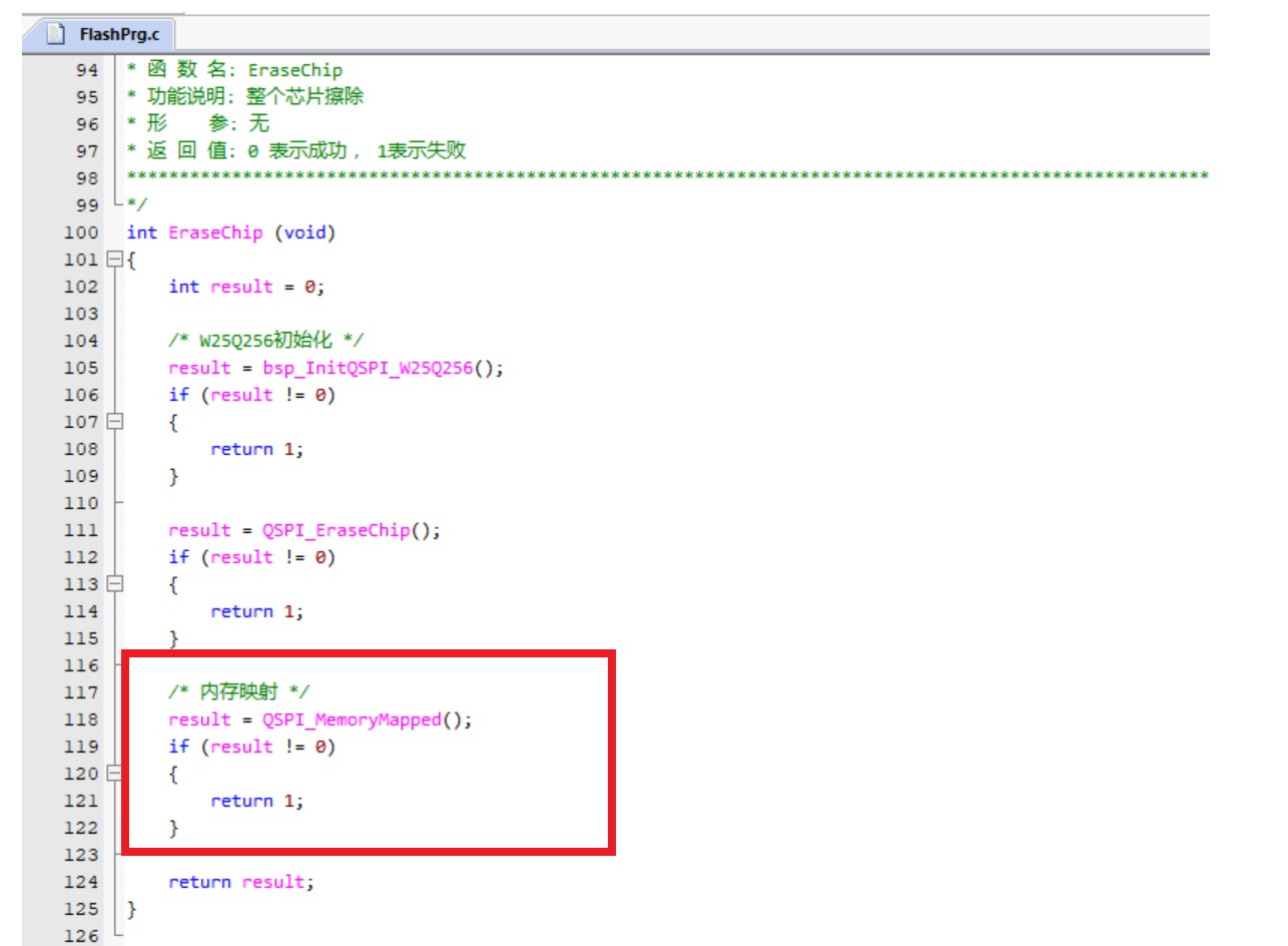

请教下硬汉哥,在例程“V7-060_QSPI Flash的MDK下载算法制作”中,为什么你的每个函数最后都会配置为内存映射模式?用意是什么呢?

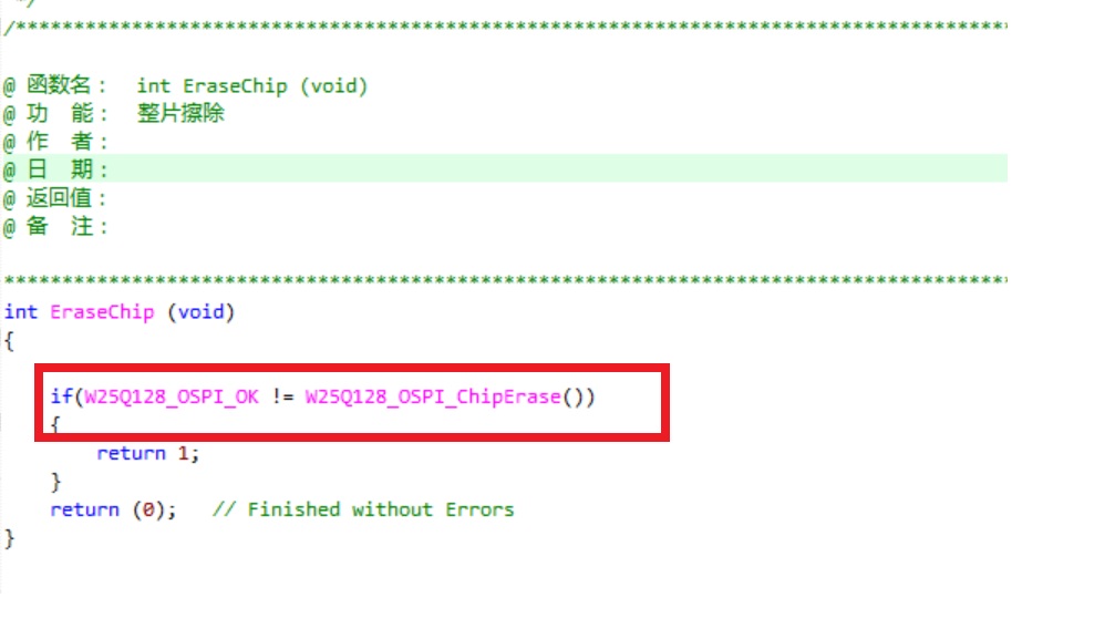

我看别人的MDK下载算法中,相同的函数,就只调用了擦除函数,并没有配置flash的初始化函数和内存映射模式,

这个我有点印象,好像是没有做读取函数,MDK 会以总线方式进行读取,所以每个函数执行完毕都需要设置为内存映射模式,来确保读取操作的正确性

只有这样,在QSPI Flash运行程序,使用MDK也可以调试仿真。否则这个算法文件不支持MDK调试。
