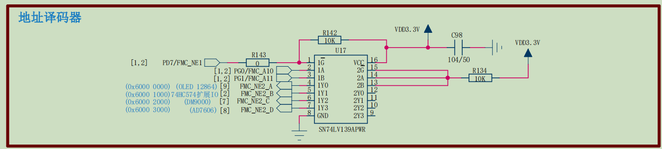

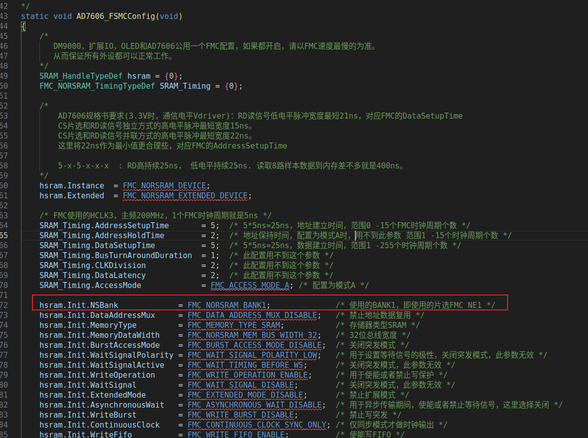

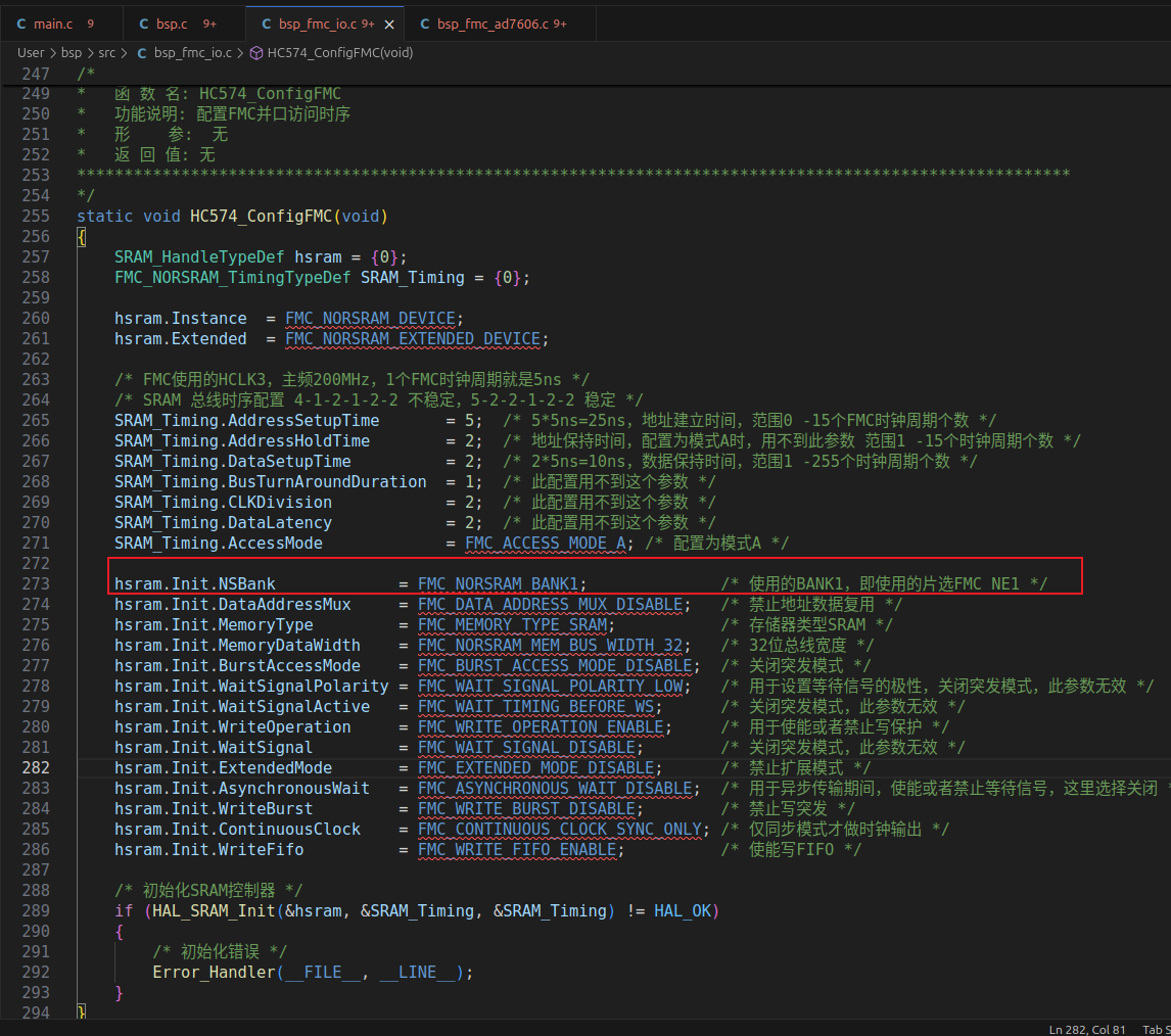

AD7606控制涉及扩展IO相关操作,发现二者均在NE1片选信号,个人理解应该是不同的地址,怎么会使用同一个片选信号

有个译码器控制不同器件
