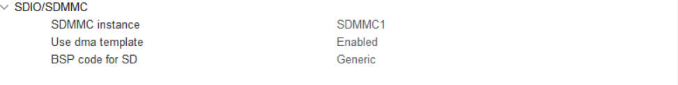

 楼主| 发表于 2025-4-29 15:46:36 | 显示全部楼层
eric2013 发表于 2025-4-29 11:04
使用有误
STM32H7的SDMMC自带IDMA,不需要使用通用DMA,这个通用DMA性能不行,跟不上SDMMC速度。
我使用SD卡直接在CUBEMX配置中的这里使用了DMA,应该是使用自带的DMA
