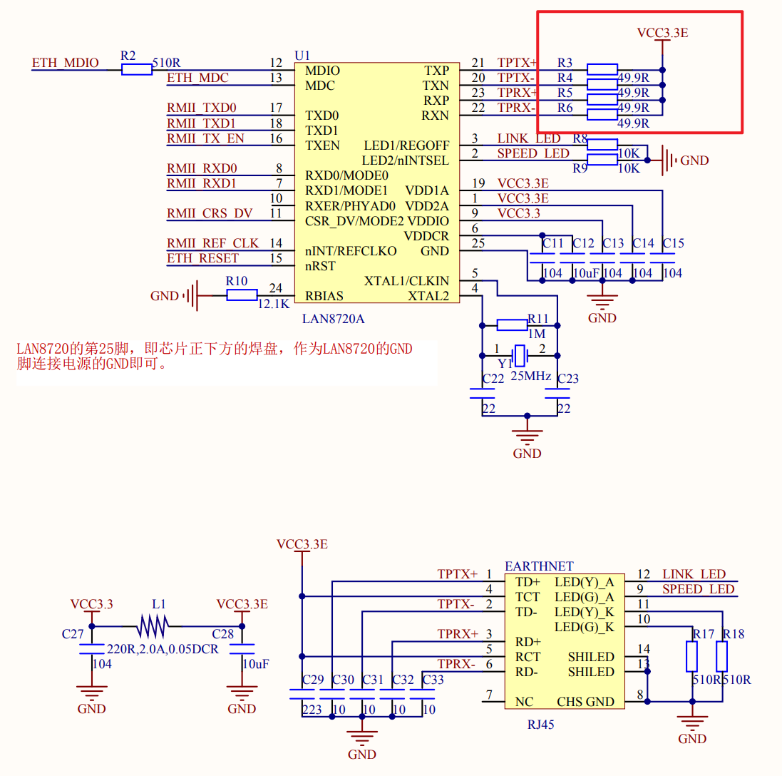

 楼主| 发表于 2025-4-26 08:56:11 | 显示全部楼层
gallop020142 发表于 2025-4-26 08:22
能否贴一下修改后的原理图呢?谢谢
增加电阻.png 增加红框内电阻,并且MDIO引脚增加外部上拉电阻。
