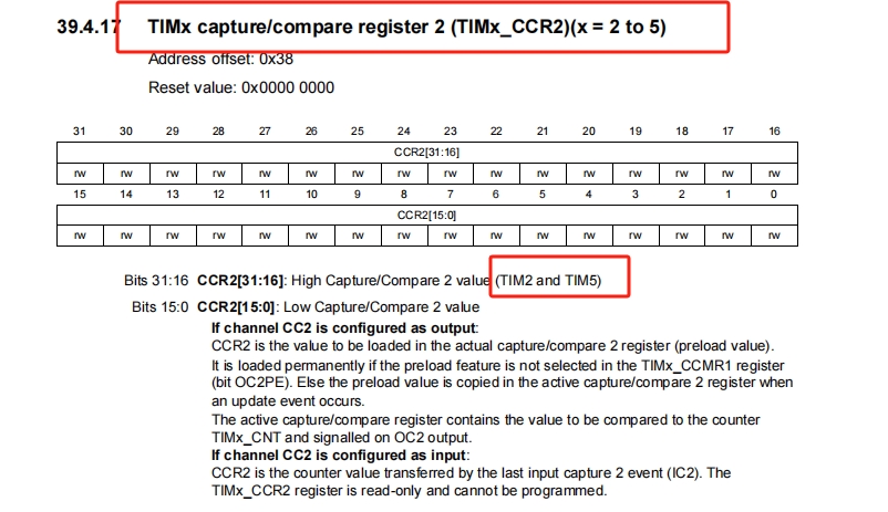

发表于 2025-4-3 09:33:59 | 显示全部楼层
虽然TIM2-TIM5的寄存器是在一起的,但其实只有TIM2和TIM5的CCR寄存器有高16位
54
54
54
发表于 2025-4-3 09:34:40 | 显示全部楼层
