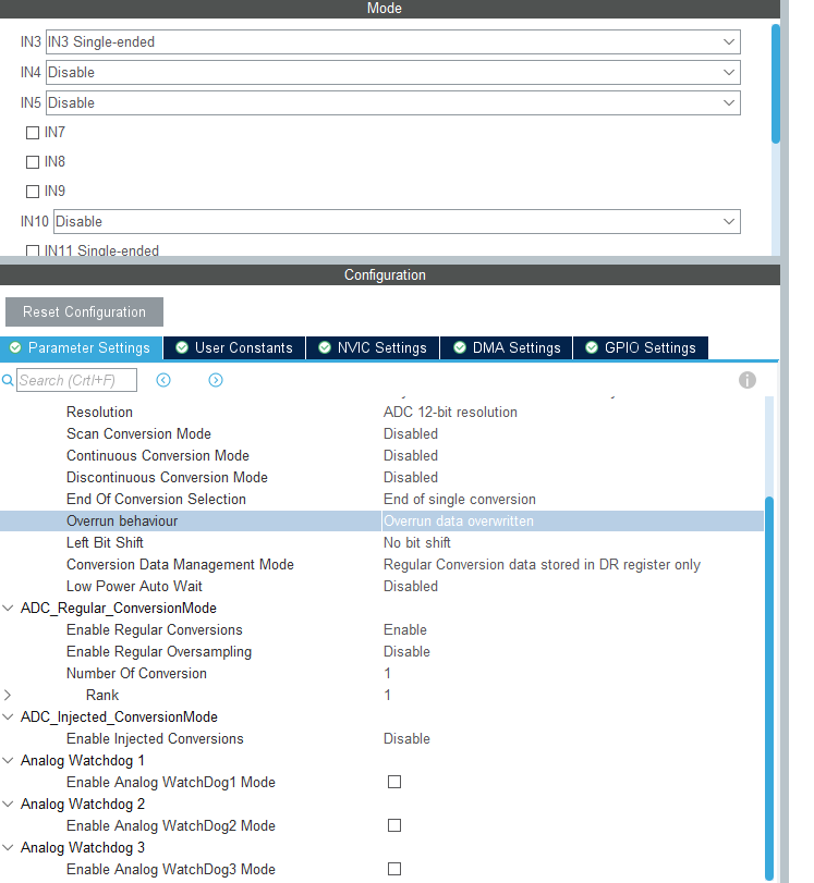

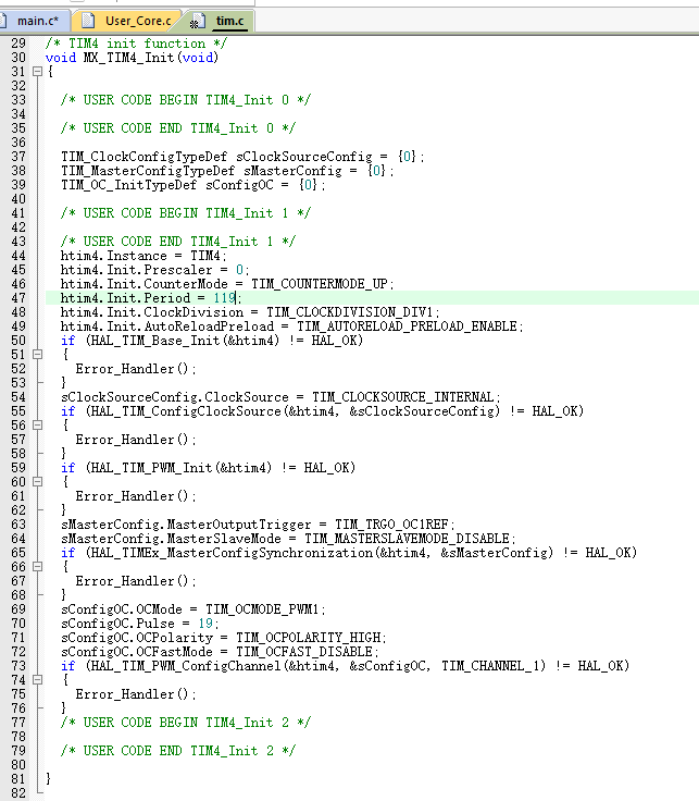

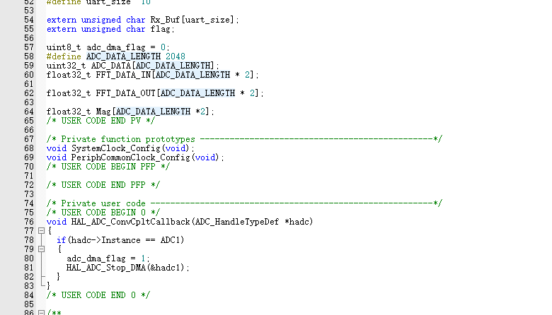

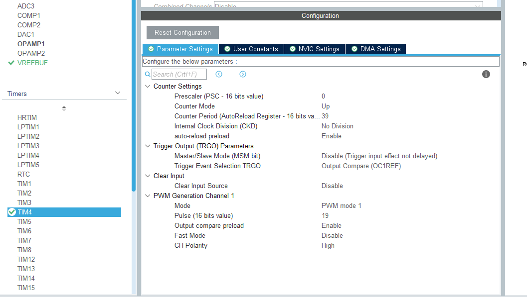

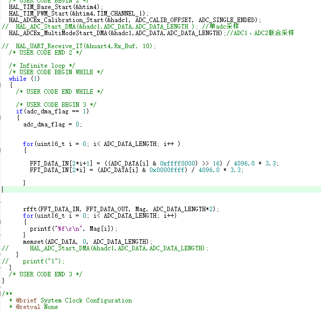

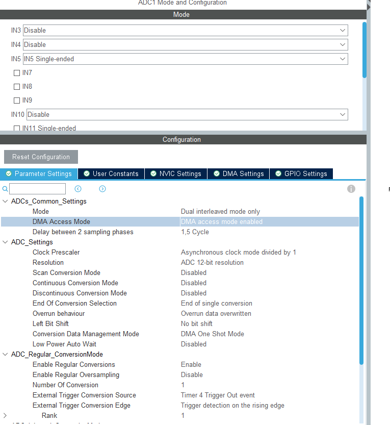

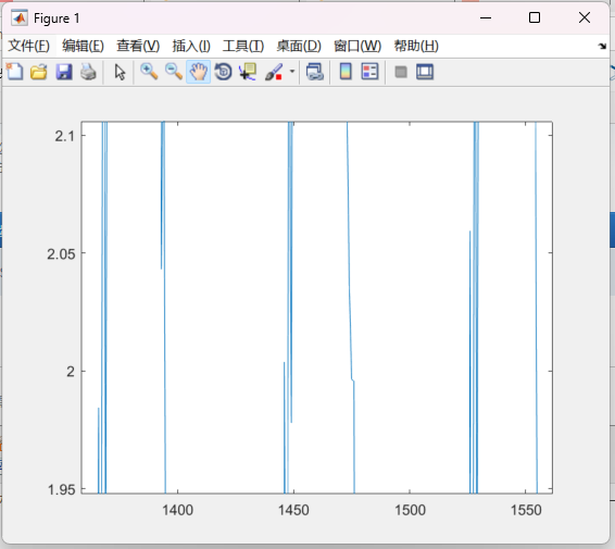

我是用的H750VBT6,100脚的,12位分辨率,配置两个adc交替采样50khz正弦波,可是采样出来的结果很奇怪:
第一:ADC1的DMA通道出来的两个adc的数据,处理之后画出的波形一直都是有毛刺,不连续
第二:我设置的定时器触发似乎没有规律,计算的频谱也对不上,定时器触发到8M时,采样率依旧是6M,理论上按之前的帖子是可以到9M多的,不知道是哪里有问题,弄了一个晚上了,我也是不知道到底是什么问题才来求助大佬的。
第三:定时器触发交替adc采集,是定时器一次触发1个adc,还是一次触发两个?

补充一下,我的时钟频率是72Mhz,进去二分频应该就是36M
 楼主| 发表于 2025-4-1 11:58:12 | 显示全部楼层
ADC时钟72M

还有我发现超过6M之后,定时器触发频率增加,采样率反倒还降低了

8M的触发速度太高了。你用的这个封装最高不到5M的采样率
定时器触发的快速交替采样是触发的两个ADC实现,而触发同一个ADC的两个通道时,这两个通道是依次执行的。

我就是两个adc交替采集啊?单个adc采集只有5M不到,两个adc交替应该有9M吧。不是单adc双通道采集

可以的,这种情况下,比如触发速度设置为5M,使用同一个定时器的CH1和CH2通道分辨触发,快速交错的原理是CH1和CH2设置不同的占空比位置,实现交错,从而达到10MHz的效果。
