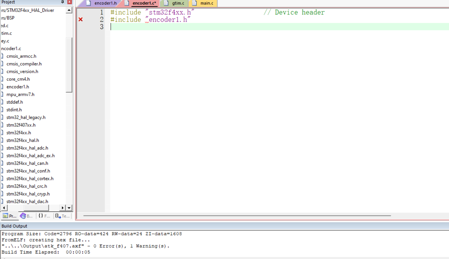

大佬们有知道为什么这里红×是找不到这个文件,但是编译不会报错,这个该怎么解决呀

全部重新编译或者是这个C文件里面随便添加个函数。

这个是MDK的语法检测功能太弱导致的,编译没错可以不用管,或者关闭MDK的语法检测功能。

应该是mdk的问题,没报错不管他就行了

看一下文件名,是不是大小写 不一致?
