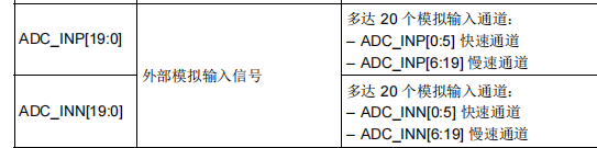

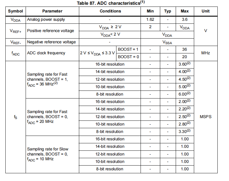

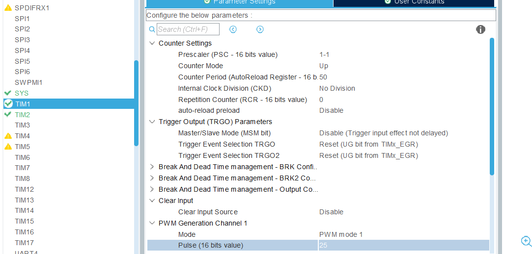

手册说  选择快速通道,F adc=36Mhz   我都已经满足,但是速率竟然是1.8Mhz  是手册的一半,这么巧合吗?

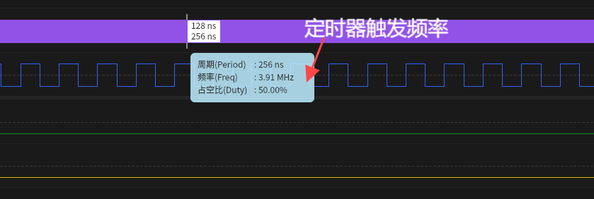

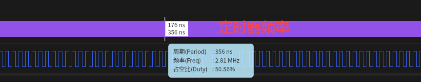

用定时器1触发   频率

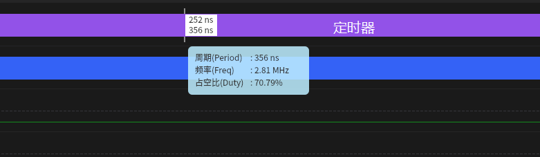

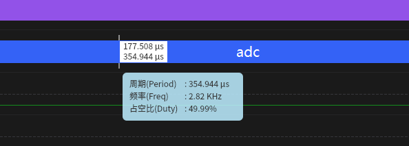

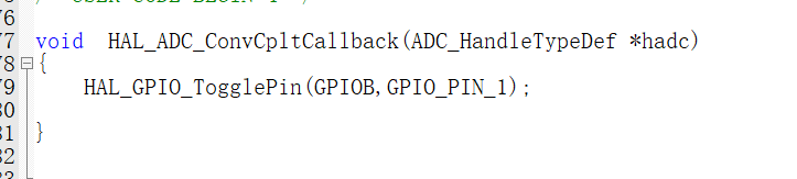

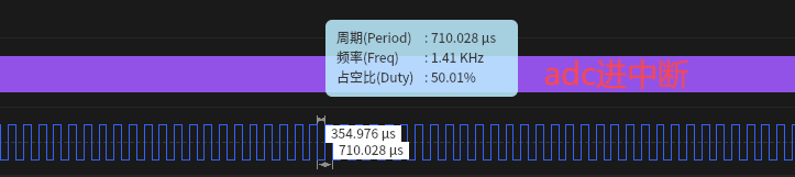

我一次采样500数据, 反转的速率应该*2     也就是   1.8K*2*500=1.8Mhz
这就奇怪了,这么巧合吗,是手册给的数据的一半,

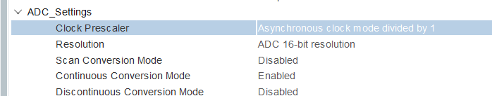

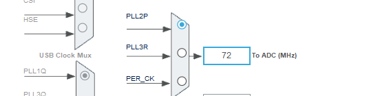

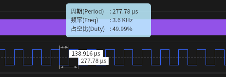

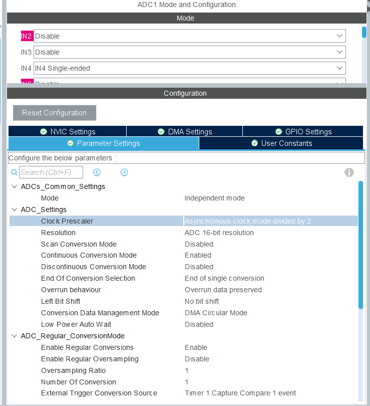

于是我把  分频系数调整为1(不分频)   72Mhz直入,
改完后速率竟然还在提升,这回速率的值对上手册了的36Mhz ,  我想想不能这么玩吧 ,求大佬解答
3.6*2*500=3.6Mhz
发表于 2025-3-19 05:51:13 | 显示全部楼层
你的定时器应该没有正常触发ADC转换。
你当前的测试结论符合了H7的V版硬件芯片对ADC主频的强制二分频。

1.4K*2*500=1.4Mhz  由于adc强制2分频,所以是定时器频率的一半,
这个定时器正常触发了吧,不知道是不是这样理解

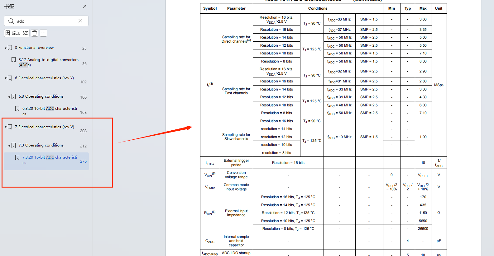

衷心感谢硬汉大佬,我没注意到我是H7 V版,看数据手册时看的是Y版,我这才反应过来   ,这回结果正确了
V版手册补发上
2.82k*2*500=2.82Mhz
