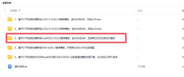

想学FreeRTOS,手上只有STM32-V7开发板,有V7的FreeRTOS教程吗?硬汉老师给一个建议哦
124427
发表于 2025-3-19 05:24:52 | 显示全部楼层
1、看这个V6的FreeRTOS教程搞就行,他们是没区别的。V7没有单独再做教程了。
https://forum.anfulai.cn/forum.php? ... 7658&extra=page%3D1
然后V7有一个基础模板,使用这个例子跟着教程学习
2、学差不多了,搞这个综合模板。
