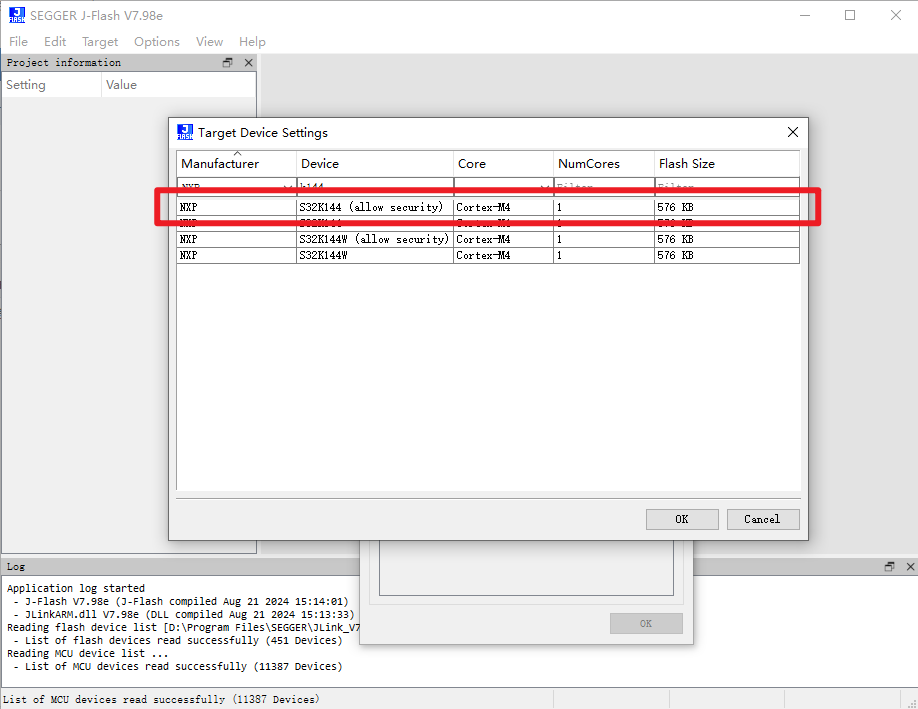

去年买了一个 S32K144 开发板,昨天拿出来使用 Jlink  FLash 连接板子想擦除一次,结果就是锁了,查资料发现没希望了,记录一下,以后不能瞎搞了。目前买了两颗芯片(70),下周换芯片试一试,不行的话还要再去买一个开发板。
选择的带安全模式的选项,然后就锁了。

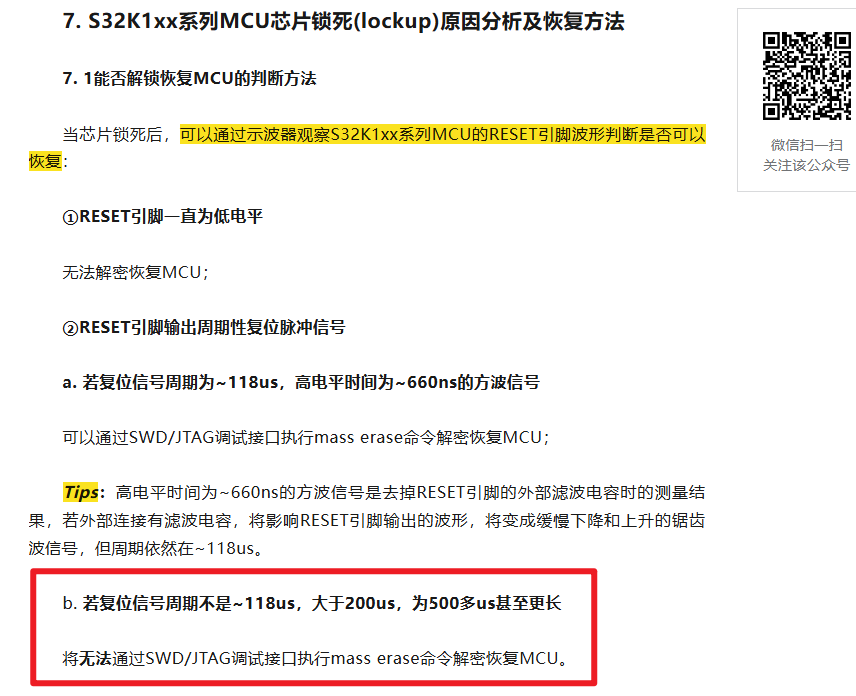

我看的资料来自这篇文章
:https://mp.weixin.qq.com/s?__biz ... =21#wechat_redirect
没错,我选的就是图片说的模式。
然后我查找解锁的方法,发现这个描述。
使用 H7-tool 工具测量复位引脚周期,是 500+ us,至此放弃抢救了。
