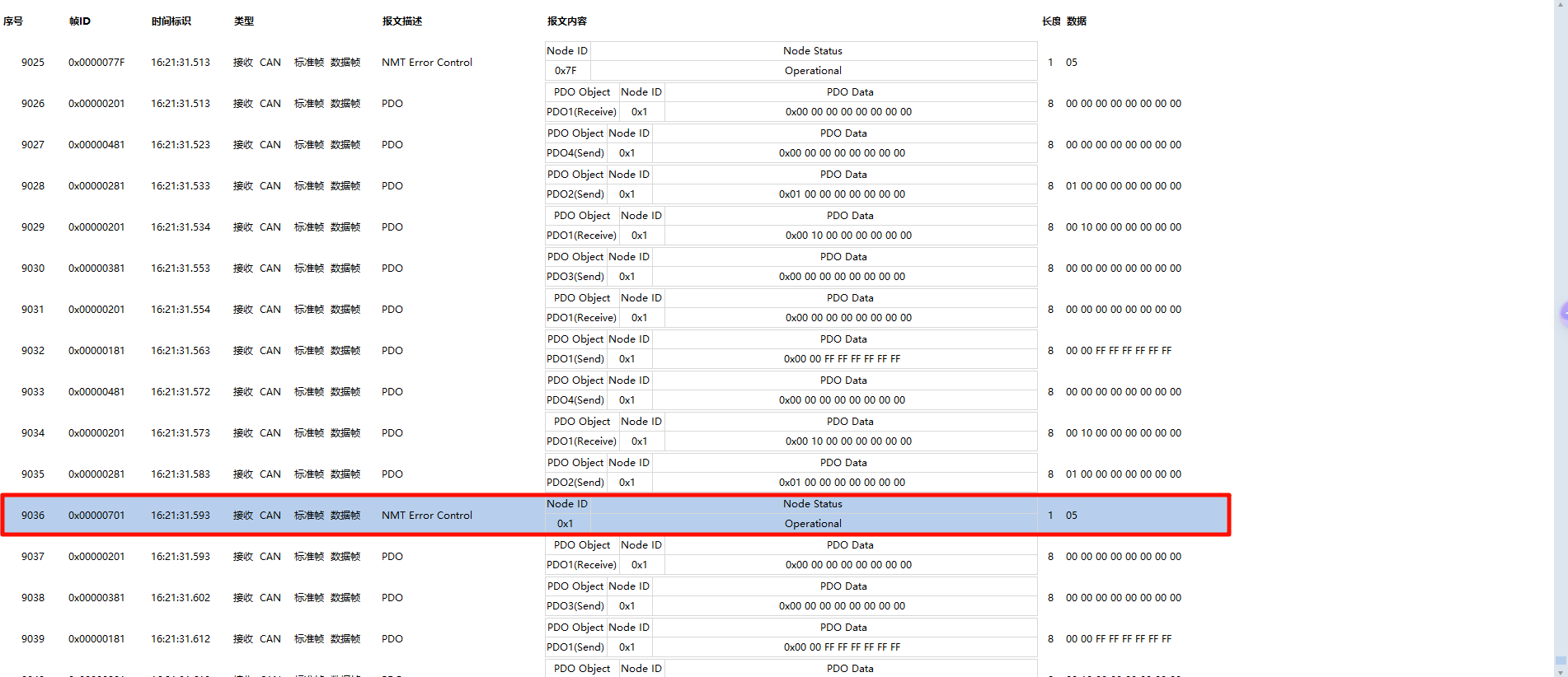

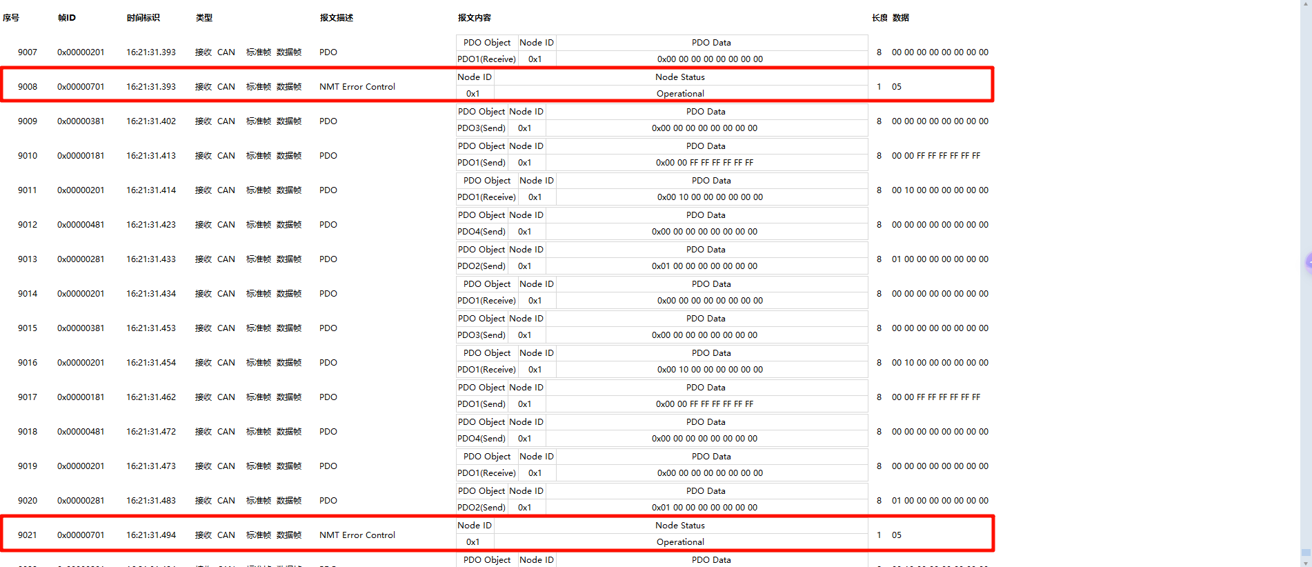

本来在这里时正常的,每100ms发送一次。
这是丢失之前的最后一个心跳

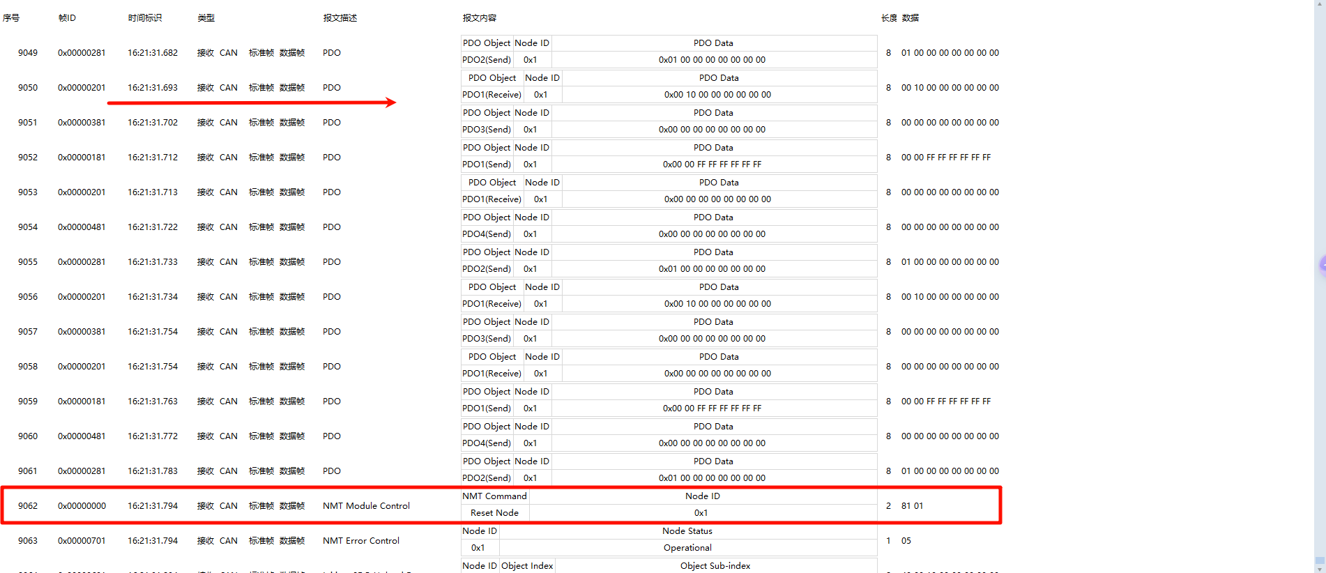

在这里,箭头处本应该有个心跳发出去,但是没有发,导致主站认为心跳信号丢失了。
CAN的接收中断和1ms的定时中断优先级是最高的,是因为添加的PDO数量太多了吗,PDO是间隔50ms发送,一共有4个RPDO和4个TPDO。
想请教一下如何分析。
发表于 2025-3-14 08:06:45 | 显示全部楼层
这个有必要实时监测下CAN的错误状态寄存器。看看是发送除错了,还是就没有发。
