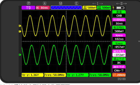

如图所示,想要实现示波器的波形绘制,该用什么部件比较好?能提供一下大概的思路吗?

用chart控件或者canvas控件

这个界面比较简单,参考我的二代示波器就行。
【二代示波器】事隔三年后开启二代示波器的设计工作,性能将更强劲,向专业示波器设计靠拢,已经发布
https://forum.anfulai.cn/forum.php?mod=viewthread&tid=45785
需要GUI高性能的话,使用三代示波器方案
开源三代示波器的高速波形刷新方案开源,支持VNC远程桌面,手机,Pad,电脑均可访问(2024-11-11)
https://forum.anfulai.cn/forum.php?mod=viewthread&tid=126398
