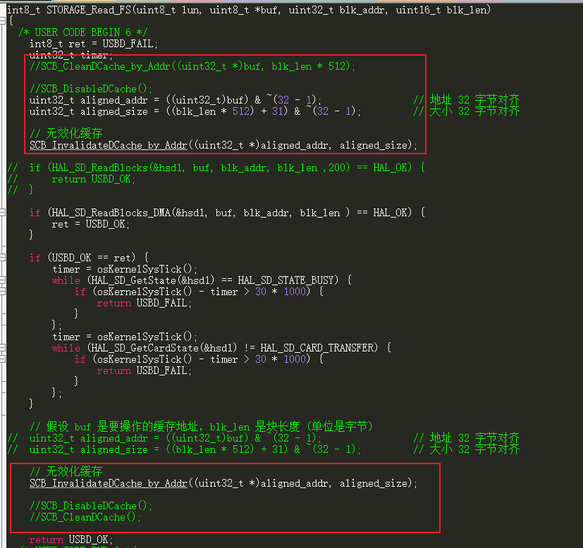

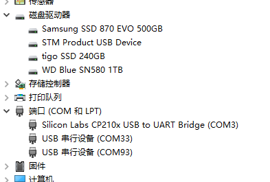

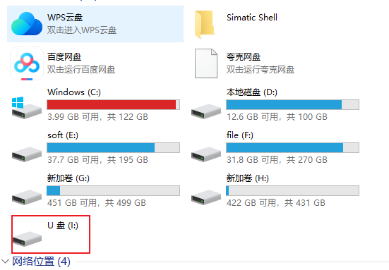

 楼主| 发表于 2025-3-6 17:52:46 | 显示全部楼层
Snipaste_2025-03-06_17-51-42.png Snipaste_2025-03-06_17-52-00.png Snipaste_2025-03-06_17-52-09.png

[C] 纯文本查看 复制代码
int8_t STORAGE_Read_FS(uint8_t lun, uint8_t *buf, uint32_t blk_addr, uint16_t blk_len)
  /* USER CODE BEGIN 6 */
	int8_t ret = USBD_FAIL;
	uint32_t timer;
	if (HAL_SD_ReadBlocks(&hsd1, buf, blk_addr, blk_len ,200) == HAL_OK) {
		return USBD_OK;
//	if (HAL_SD_ReadBlocks_DMA(&hsd1, buf, blk_addr, blk_len ) == HAL_OK) {
//		ret = USBD_OK;
//	if (USBD_OK == ret) {
//		timer = osKernelSysTick();
//		while (HAL_SD_GetState(&hsd1) == HAL_SD_STATE_BUSY) {
//			if (osKernelSysTick() - timer > 30 * 1000) {
//				return USBD_FAIL;
//		while (HAL_SD_GetCardState(&hsd1) != HAL_SD_CARD_TRANSFER) {
	return USBD_OK;
  /* USER CODE END 6 */

 楼主| 发表于 2025-3-7 08:47:54 | 显示全部楼层
eric2013 发表于 2025-3-7 06:37
改成使用函数SCB_CleanInvalidateDCache试试。
在读写位置加SCB_CleanInvalidateDCache也是如此,弹出U盘,提示要格式化。。
