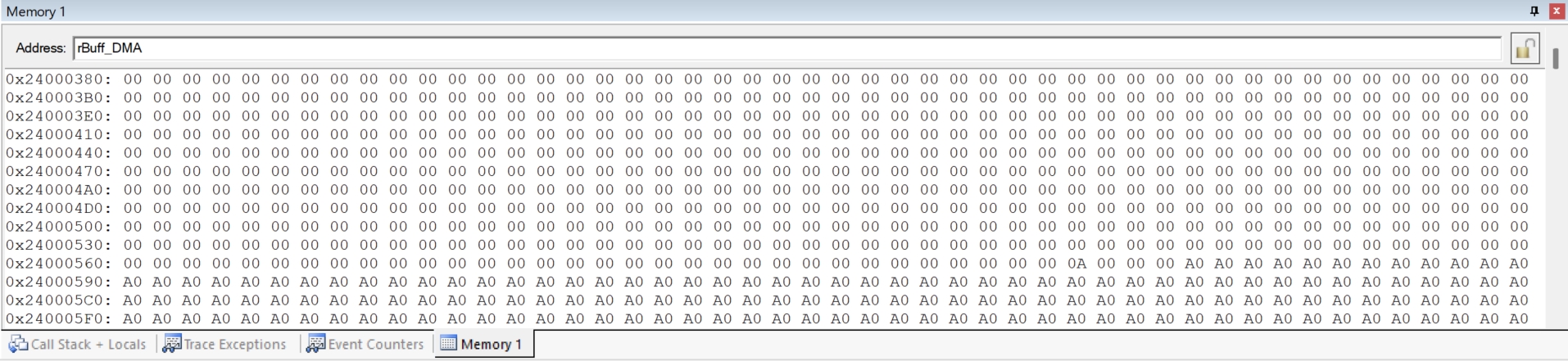

但是使用DMA模式的时候出现了读出来的数据为0x00的bug,
[C] 纯文本查看 复制代码
  for(int i = 0; i < 512; i++)
    wBuff[i] = 0xAA;
  if( HAL_SD_WriteBlocks_DMA(&hsd1, wBuff, 0X0, 1)){
    while (1);
  while(HAL_SD_GetCardState(&hsd1) != HAL_SD_CARD_TRANSFER);
  if( HAL_SD_ReadBlocks_DMA(&hsd1, rBuff, 0X0, 1) != HAL_OK){
    while (1);
请问有人遇到过这样的问题吗?

16
31
31
 楼主| 发表于 2025-3-8 12:35:47 | 显示全部楼层
eric2013 发表于 2025-3-8 08:34
看了你的代码,才搞清楚你的问题。
看下你的缓冲地址是不是被安排到0x2000 0000的DTCM空间了,这个空 ...
感谢回复,不知道你说的缓冲地址是不是这个Memory 1的地址,Memory 1的地址如图所示。
好像并不是因为被安排到DTCM空间的问题。
另外,我通过在读取函数后面加上一个1s的延时啊,rBuff的内容就正常了。
您在我的另外一篇帖子回复我:
中断函数和DMA函数是非阻塞方式的,将数据丢到缓冲里面,此函数就立即返回了。
下次启动传输前,一定要判断上次完成。
是不是因为这个原因呢?
发表于 2025-3-9 09:29:12 | 显示全部楼层
好像并不是因为被 ...
对,要保证上次传输完毕才可以开启新的传输。
