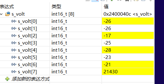

这是正常的时候,通道8是要采集的数据

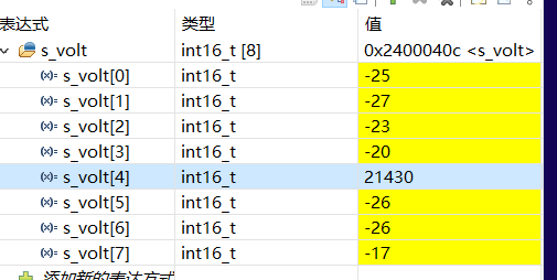

这是出现数据错误的时候,原本通道8的数据跑到通道4去了。已经把转换速度调到10k了还是会出现这种情况

发表于 2025-3-5 14:32:47 | 显示全部楼层
chakela 发表于 2025-3-5 08:49
这是正常的时候,通道8是要采集的数据
1K下正常不,1K也不正常,基本就可以确定程序是有问题的。

 楼主| 发表于 2025-3-6 14:58:35 | 显示全部楼层
谢谢大佬,基本已经定位到问题了,是和我写的UI有冲突,已经移植emmwin正在学习
