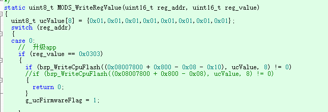

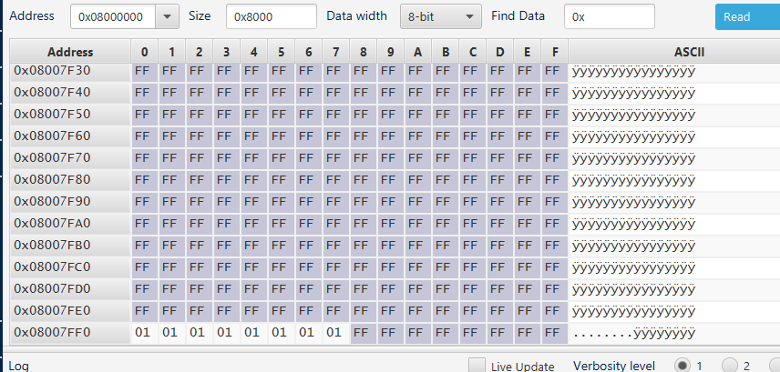

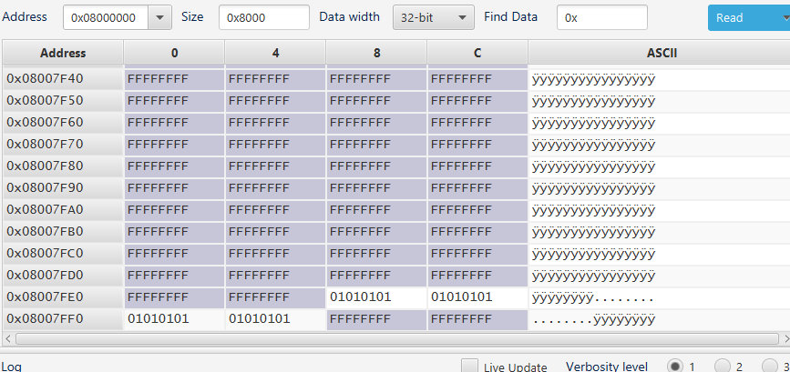

0x8007fe8能正常写 0x8007ff8写入错误
复现了,这个是在app收到需要更新的时候写入一个标志会出错,但是奇怪的是我单独写了一个其他程序写这个地址就没事。而在app写标志的时候直接写其他都是0xff的地方也能正常写,唯独写最后这个地址不行。

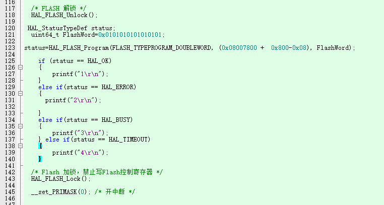

找到问题了,是因为在boot中擦除了后在最后一个位置写了一次0xFFFFFFFFFFFFFFFF,然后在app中不擦除再写这个地址的话就会出错。有个疑问的是flash是因为只能从FF到00,所以写之前需要擦除,但是这个是擦除后为FF再写一次FF就不能不擦除再写了吗。

g0和g4,同一个地址多次写入会报错,写别的一定有问题,写入ff没试过,应该是这个问题
官方描述:Programming a previously programmed address with a non-zero data is not allowed. Any such attempt sets PROGERR flag of the FLASH status register (FLASH_SR)

我debug发现确实是PROGERR报错,忘记了在boot写过一次ff
