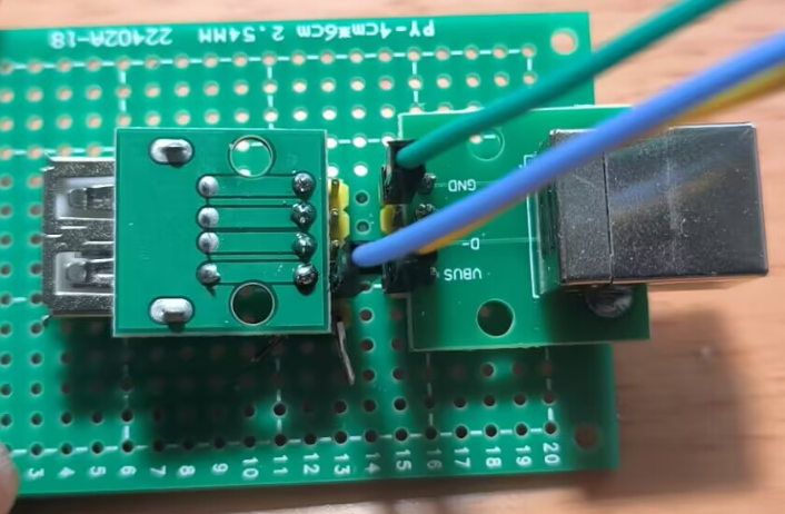

本来是想通过这种方式测试些数据,发现这样对接USB线,无法正常连接电脑

发表于 2025-2-27 14:42:30 | 显示全部楼层
是不是 USB的 差分阻抗 以及等长不符合标准
 楼主| 发表于 2025-2-27 14:52:28 | 显示全部楼层
单纯的焊锡焊接上也不行。

发表于 2025-2-27 15:00:05 | 显示全部楼层
eric2013 发表于 2025-2-27 14:52
单纯的焊锡焊接上也不行。
哦哦,会不会是GND上有噪声,我之前直流电的GND和交流电GND碰到一起了就发现数据全乱了
 楼主| 发表于 2025-2-27 15:36:40 | 显示全部楼层
我直接找了一根USB线拨开,仅将VCC的线剪断,然后焊接上,也不行。
这个线剪开前是没问题的。

发表于 2025-2-27 15:54:31 | 显示全部楼层
可以先拿万用表测测通断
这部分只当延长线用的话应该没问题,2.0对线材要求很低
 楼主| 发表于 2025-2-27 15:56:45 | 显示全部楼层
踩姑娘的小蘑菇 发表于 2025-2-27 15:54
可以先拿万用表测测通断
我直接找了一根USB线拨开,仅将VCC的线剪断,然后焊接上,也不行。邪门了。
