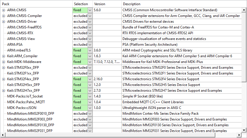

发表于 2025-2-28 17:22:00 | 显示全部楼层
感谢楼主分享,有两个问题向您咨询一下,在尝试在H7移植的时候发现在KIL5.40版本中中间件的版本最高只有7.12,您发的程序中中间件版本是7.13;loT socket\mbedtls,也是同样情况,是需要下载最新的mdk5.41版本呢
