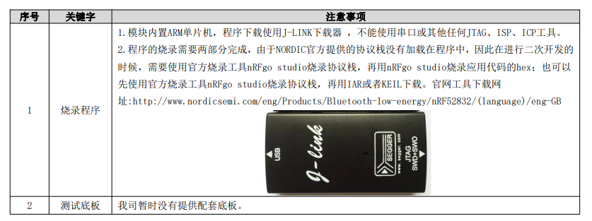

芯片是:E73-2G4M08S1C,我试过全部擦除,结果就是程序运行不起来的,因为这个款芯片出厂烧录了协议栈

文档里写的不清楚么?
