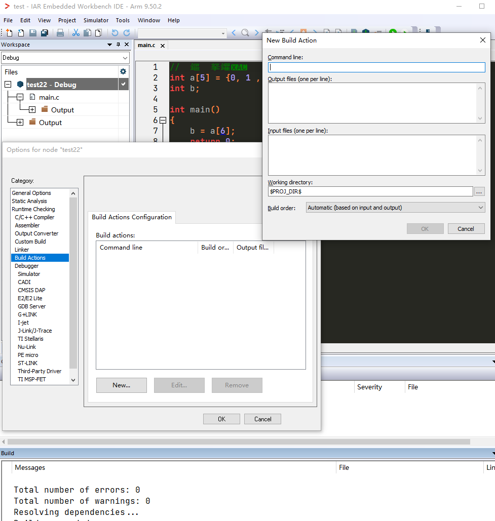

2、(已解决)IAR如何在编译前执行脚本,编译后执行脚本???
MDK里面是在User里面的Before Compile C/C++ File,Before Build/Rebuild,After Build/Rebuild里面进行设置
IAR的菜单里面Build Actions里面处理

在iar的build action里直接加chcp 65001这一句就行吧,找个python脚本,只打印,两种编码都试一下,iar的终端默认是GBK

build action里面不知道怎么加,

build action里的command line直接输chcp 65001就行
