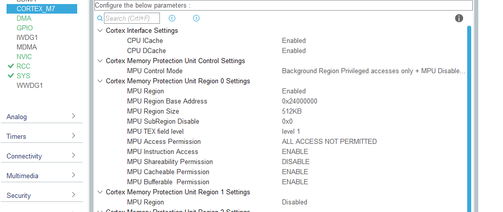

使用cubemx创建了一个简单的工程(仅配置了USART1+DMA和MPU+Cache),MPU+Cache配置如图1所示

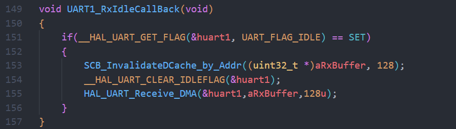

按照网上的说法,定义了接收数组,如图2所示

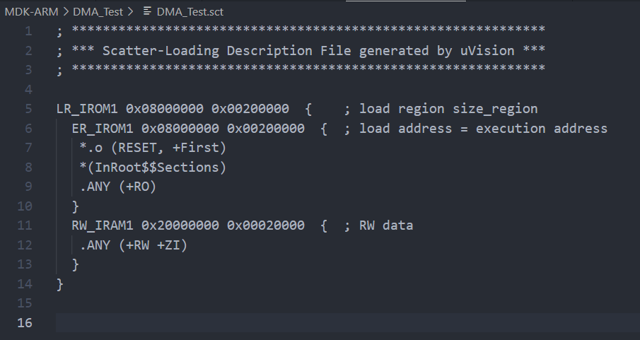

按照网上的说法,修改了.sct文件,新增了11~13行,如图3所示
使用上位机发送数据后,能进空闲中断,也调用了SCB_InvalidateDCache_by_Addr函数,但aRxBuffer里面没有数据,如图4所示

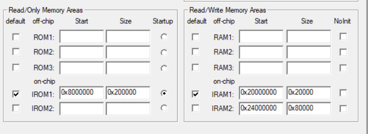

2.编译后,keil自动把我在.sct文件加的内容给删掉了,如下是keil的相关配置,如图6所示
有没有大佬知道这是什么问题造成的,有什么解决方式吗?感激不尽

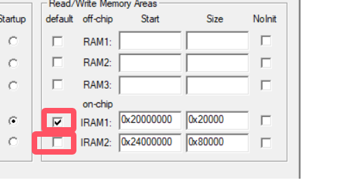

发表于 2025-2-17 04:49:45 | 显示全部楼层
不要勾上面这个单选框,仅勾选下面的, 通用DMA不支持0X2000 0000地址的TCM空间
18

1.你看一下魔术棒的Linker中,有没有勾选 use Memory layout from target dialog。如果勾了,他只会按照Target中的布局设置默认SCT,你自己修改的不会生效。

试了一下开启cache+mpu,debug时进入了MemManage_Handler

修改你main.c里面的MPU配置如下试试
[C] 纯文本查看 复制代码
void MPU_Config(void)
  MPU_Region_InitTypeDef MPU_InitStruct = {0};
  /* Disables the MPU */
  HAL_MPU_Disable();
  /** Initializes and configures the Region and the memory to be protected
  MPU_InitStruct.Enable = MPU_REGION_ENABLE;
  MPU_InitStruct.Number = MPU_REGION_NUMBER0;
  MPU_InitStruct.BaseAddress = 0x00000000;
  MPU_InitStruct.Size = MPU_REGION_SIZE_512KB;
  MPU_InitStruct.SubRegionDisable = 0x0;
  MPU_InitStruct.TypeExtField = MPU_TEX_LEVEL0;
  MPU_InitStruct.AccessPermission = MPU_REGION_NO_ACCESS;
  MPU_InitStruct.DisableExec = MPU_INSTRUCTION_ACCESS_ENABLE;
  MPU_InitStruct.IsShareable = MPU_ACCESS_SHAREABLE;
  MPU_InitStruct.IsCacheable = MPU_ACCESS_CACHEABLE;
  MPU_InitStruct.IsBufferable = MPU_ACCESS_NOT_BUFFERABLE;
   /* 最低性能,读Cache和写Cache都关闭 */
	MPU_InitStruct.BaseAddress      = 0x24000000;
	MPU_InitStruct.AccessPermission = MPU_REGION_FULL_ACCESS;
	MPU_InitStruct.IsCacheable      = MPU_ACCESS_NOT_CACHEABLE;
	MPU_InitStruct.IsShareable      = MPU_ACCESS_NOT_SHAREABLE;
	MPU_InitStruct.Number           = MPU_REGION_NUMBER1;
	MPU_InitStruct.TypeExtField     = MPU_TEX_LEVEL1;
	MPU_InitStruct.SubRegionDisable = 0x00;
	HAL_MPU_ConfigRegion(&MPU_InitStruct);
  /* Enables the MPU */
  HAL_MPU_Enable(MPU_PRIVILEGED_DEFAULT);
