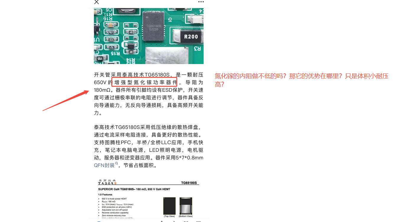

1.氮化镓的优势是体积小耐压高?内阻做不低的吗?

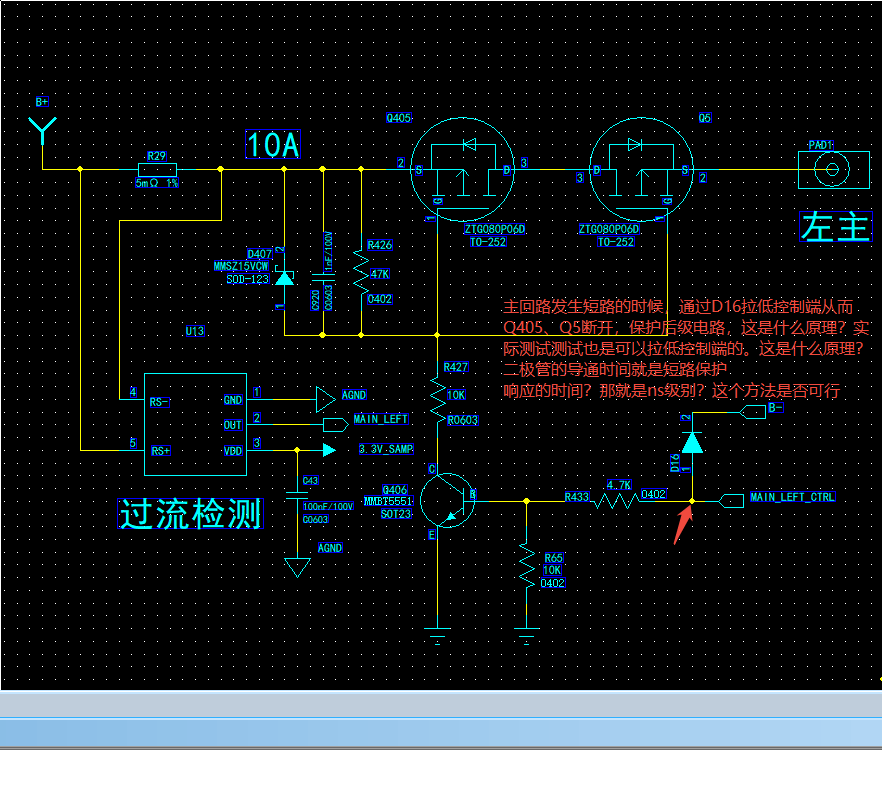

2.主回路发生短路的时候,通过D16拉低控制端从而Q405、Q5断开,保护后级电路,这是什么原理?实际测试测试也是可以拉低控制端的。这种短路保护的方法可行不?有哪些更好的办法实现短路保护,短路保护不是过流保护!!!
3.NMOS和PMOS的防反接电路设计有哪些区别和好处
