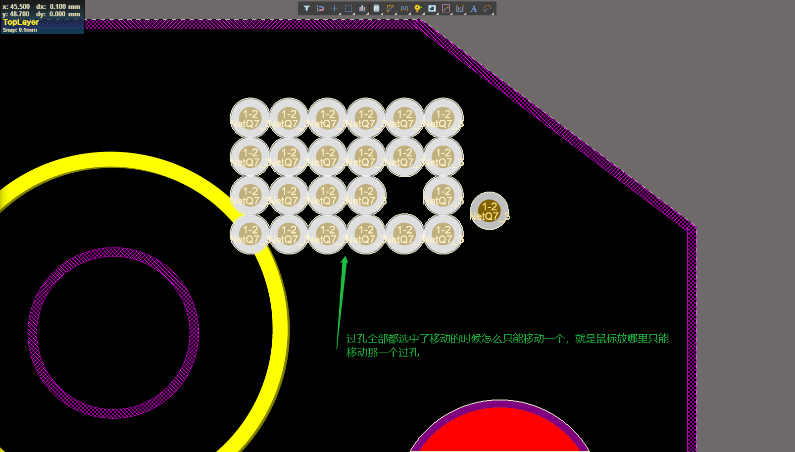

1.过孔全部都选中了移动的时候怎么只能移动一个,就是鼠标放哪里只能移动那一个过孔,哪里操作不对?

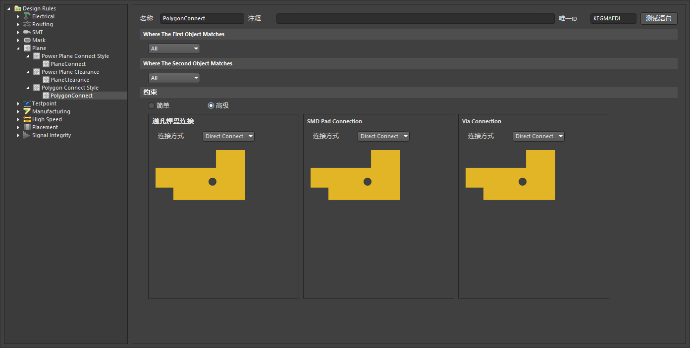

2.铺铜已经设置了全部连接,怎么这里还是十字连接

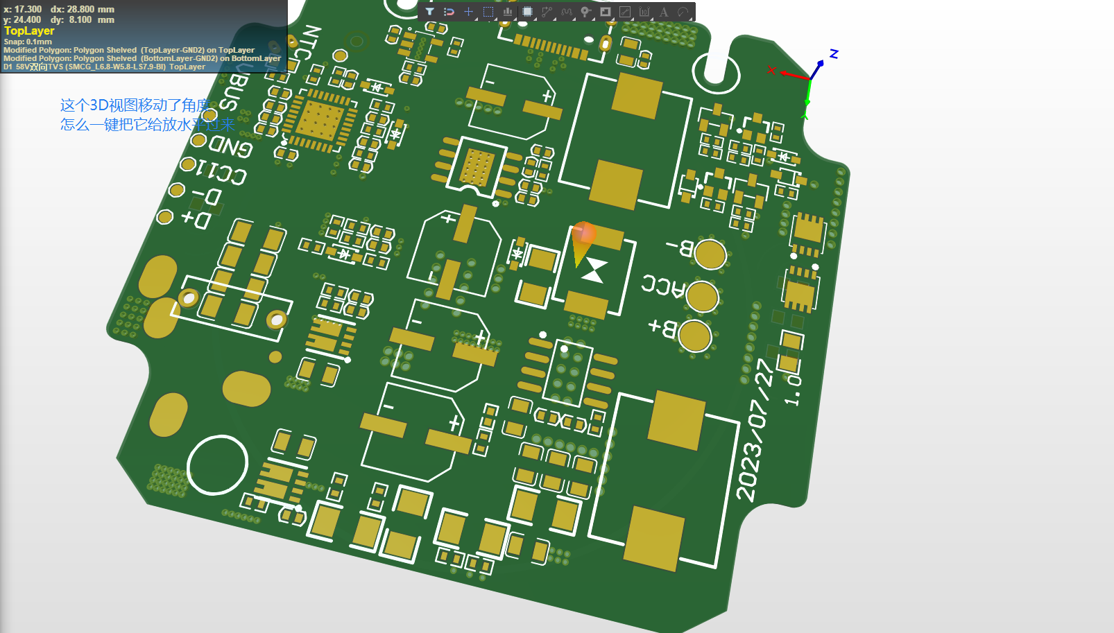

3.这个3D视图移动了角度不是正视图了,怎么一键恢复到正视图居中的位置方便查看

2.设置规则后需要重新敷铜
3.按数字0
