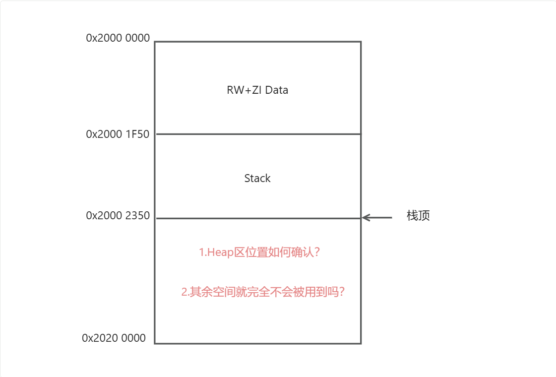

以STM32G473RCT6为例,128KB的RAM,从0x2000 0000 到 0x2002 0000。
在编译后确定RW+ZI的全局段,在这之后根据启动文件配置的栈大小,可以确定出栈顶(SP)的位置。
问题:
1.图上的已有的分区是否正确?
2.Heap区在哪?
3.之外的空间是干什么用的,还是说完全没用?
124631

1、RW + ZI完毕后,后面就是heap,heap之后是statck。
heap是从低地址向高地址生长,而stack是从高地址向低地址生长。
2、stack地址后剩余的空间不使用了,大家也可以利用起来,
MDK获取未使用RAM空间首地址方法
