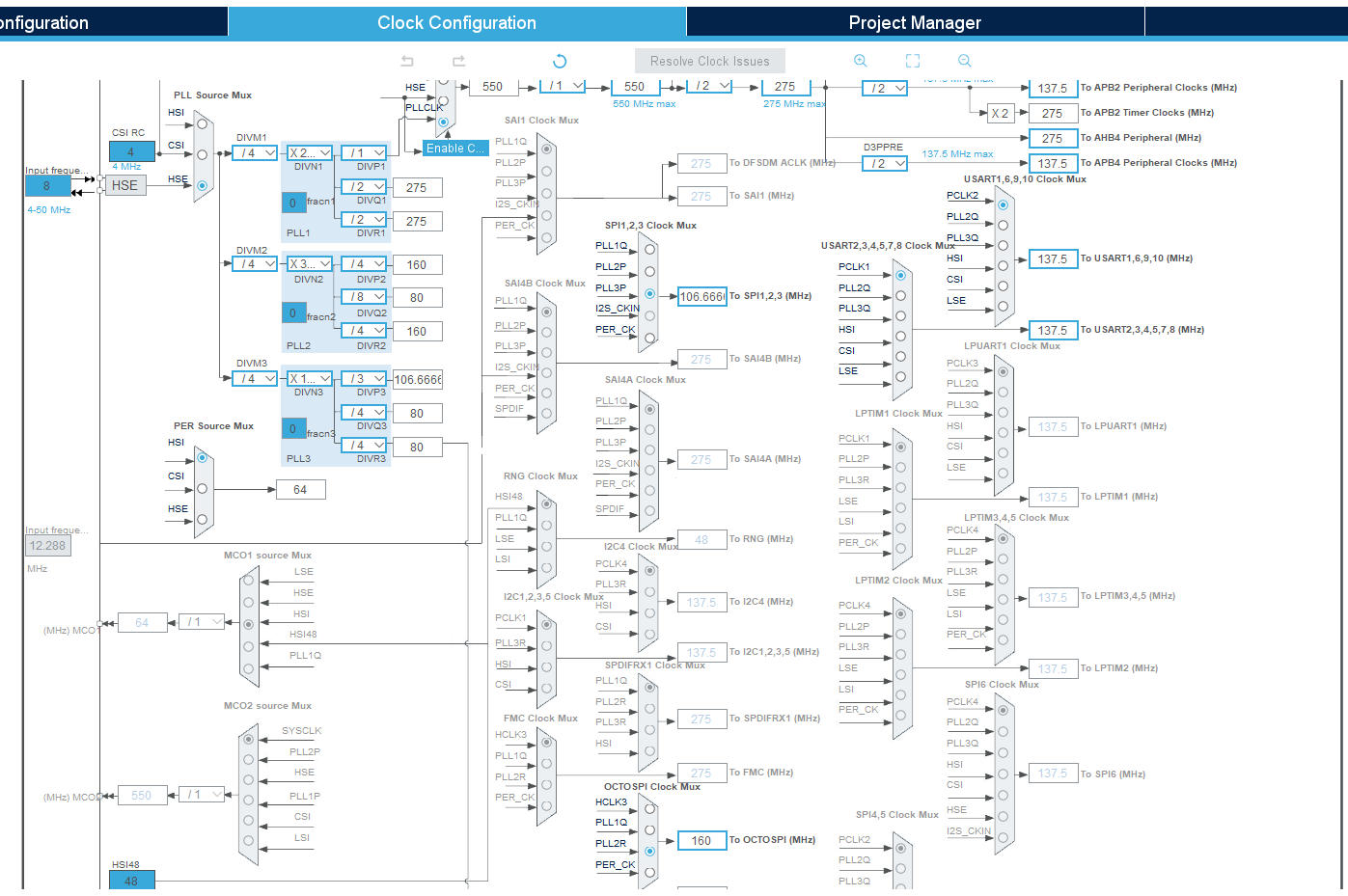

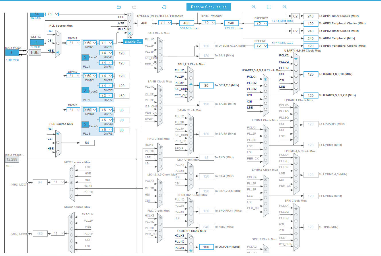

发表于 2025-11-11 16:08:30 | 显示全部楼层
eric2013 发表于 2025-11-11 11:25
内存映射模式,你看下OCTOSPI的配置选项里面有没有个dummy参数,可以加大下试试。
还要就是GPIO速度等 ...
算是不明原因地解决了,用下图550MHz的时钟, 就出现我上述的问题
如下图, 把三个PLL改为一致, 设为480MHz, 就很稳定, OCTOSPI跑120MHz都没问题, 两路映射都很稳定,
我怀疑PLL之间频率不一致, 还是啥, 导致总线访问有问题, 卡bug了, 具体的我再测试看看.

 楼主| 发表于 2025-11-12 08:39:05 | 显示全部楼层
如下图, 把三个PLL改为一致, 设为480M ...
逻辑分析仪或示波器看下波形。

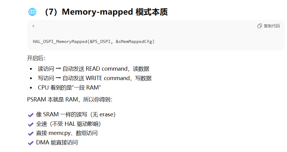

发表于 2025-11-18 14:26:03 | 显示全部楼层
chatGTP关于DQS的回答
我有点不太明白的是:
Normal[Type]  Write-through cache[attribute] --> 写操作同时更新 Cache 和内存
OCTOSPI1 0x90000000 - 0x9FFFFFFF
OCTOSPI2 0x70000000 - 0x7FFFFFFF
默认OSPI的cache策略是WT,根据帖子 https://forum.anfulai.cn/forum.php?mod=viewthread&tid=120719 的写法,它改成了 Device模式【TEX=0,C=0,B=1,S=0】这意思是:这8MB区域,不启用cache?这样设置是否无法发挥最大性能?
最后,给出AI对内存映射的理解(个人理解就和外扩sdram一样的,只不过sdram更快,但是对mcu的封装有要求)
