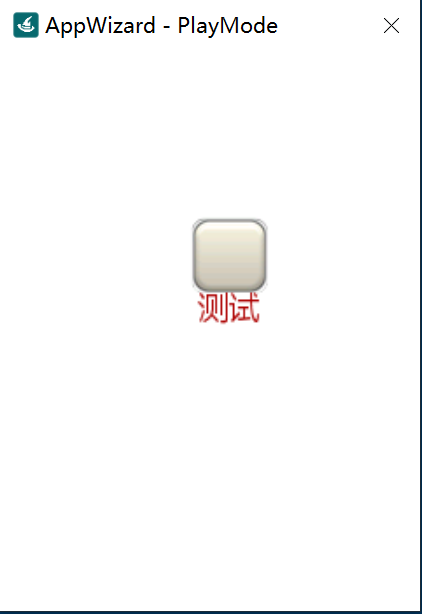

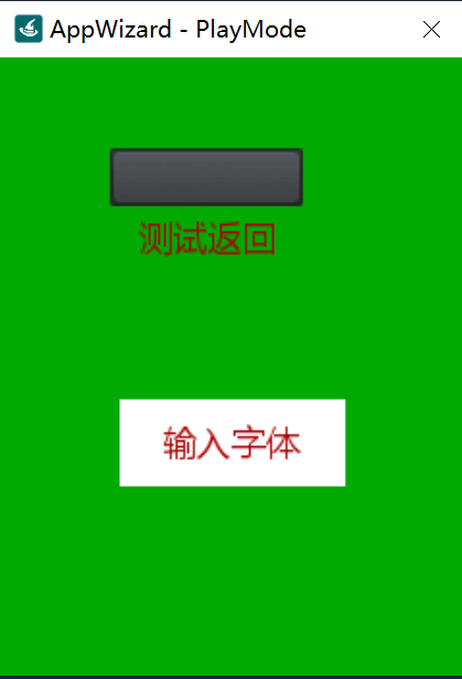

现在有两个想不太懂的问题
1.我在设计两个界面,每一个界面一个按钮另一个多一个text
现在将两个按钮设置为点击进行屏幕相互转换,同时第二个界面按钮点击text字体变化为测试
发现屏幕转换后,text字体并未进行改变,说明还是按照初始化的界面来的,如何让此界面保持更改后的呢
2.我想让text,在单片机中可以实时显示我想要的数据,不知道给emwin提供的接口函数是什么?

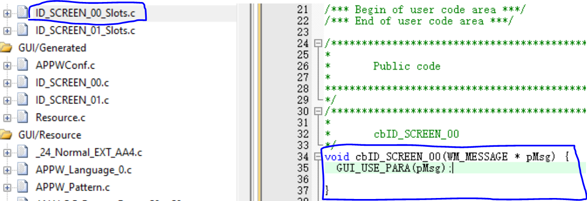

 楼主| 发表于 2025-1-7 18:24:06 | 显示全部楼层
2668350209 发表于 2025-1-7 18:02
硬汉哥没明白我的意思,我想让单片机更改TEXT空间的文字怎么操作,不知道AppWizard给留的接口是什么
好像需要在回调函数中进行设置,但是不知道AppWizard生成代码的结构,
我的理解是在这个函数中通过窗口管理器找到TEXT控件的ID,然后再通过api函数将文字输入值text控件中,不知道思路是否正确?
同时不知道更改字体的API是那些

发表于 2025-1-7 22:11:41 | 显示全部楼层
是在回调函数内操作相关的API来改变文本内容,AppWizard上位机添加事件不知道能操作不同屏幕的控件,如果自己实现就是发送自定义消息,A屏幕发消息给B屏幕,B收到相应的消息后实行相关的操作。文字 相关的API可以查阅emwin手册中text控件章
