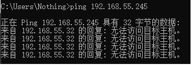

发表于 2025-1-2 21:24:18 | 显示全部楼层 |阅读模式
1、故障现象是PC和DM9161通过网口直连,ping静态IP不通。无法找到主机,而且debug发现没有进入void ETH_IRQHandler(void)中断函数。
2、环境,

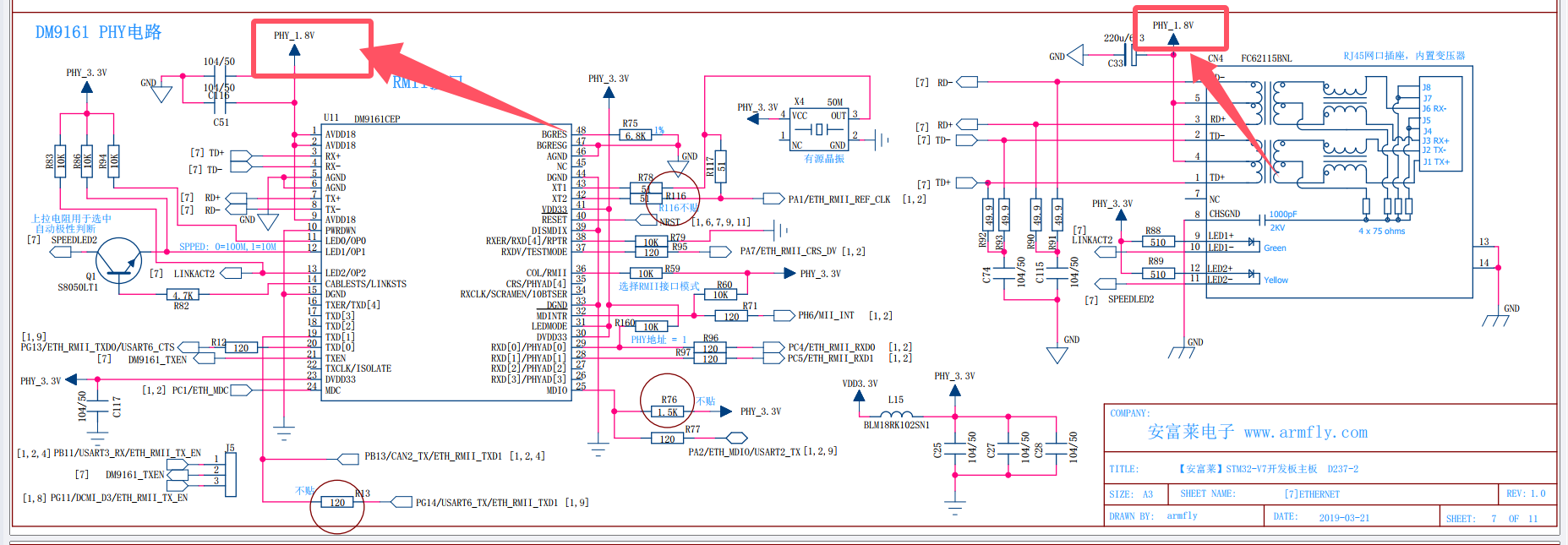

1、确认RMII所有引脚都没有配置错,然后设置RMII所有涉及到GPIO速度等级为LOW试试
2、9161上有个1.8V的电压,看看正常不。
3、之后就是上电后,会获取100M,全双工,这个获取正常不。

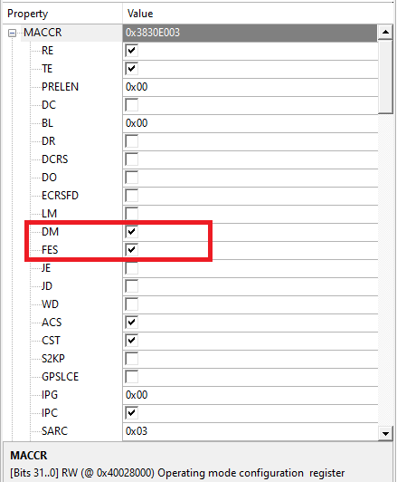

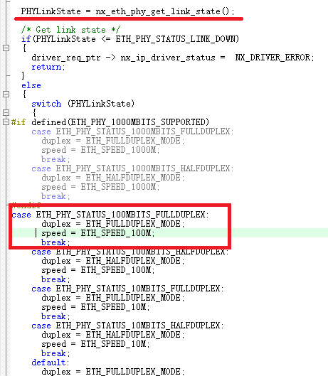

谢谢硬汉哥的回复哈,我按你说的测了一遍。
1、改成LOW试过了,没有效果;
3、从MACCR寄存器和对nx_driver_enable函数的Debug可以看出是获取了100M、全双工模式的。
2、1.8V引脚是PIN1、2、9吧,测出来是2.4V的。难道是盗版芯片吗?

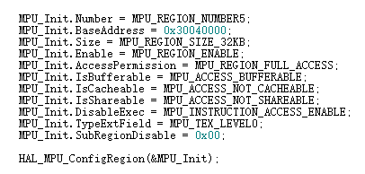

一般是MPU问题。
 楼主| 发表于 2025-1-4 16:15:53 | 显示全部楼层

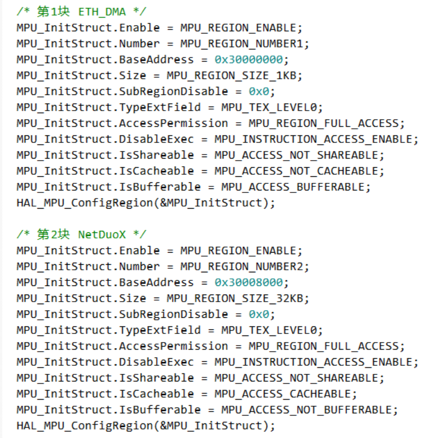

egoistaw 发表于 2025-1-4 15:54
一般是MPU问题。
按照例程配置的。RAM3、不用CACHE、device类型,就这些要求了吧

发表于 2025-1-5 14:11:18 | 显示全部楼层
我自己用的,很稳定。上面的是以太网描述符,下面的是NetXDuo
124431

2、然后就是MPU Cache配置问题了。
74
