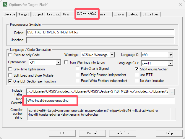

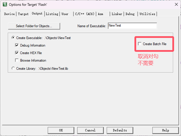

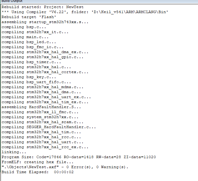

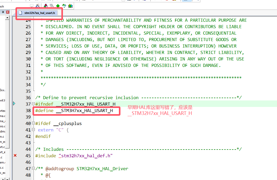

发表于 2025-1-4 06:45:52 | 显示全部楼层
1·、
2、
3、
-Wno-invalid-source-encoding
4、
5、
173
194
194
