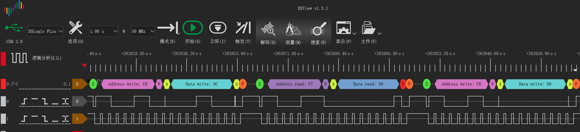

 楼主| 发表于 2025-1-2 17:46:09 | 显示全部楼层
分析时序,发现ACK信号正常,但读取寄存器数据全为零

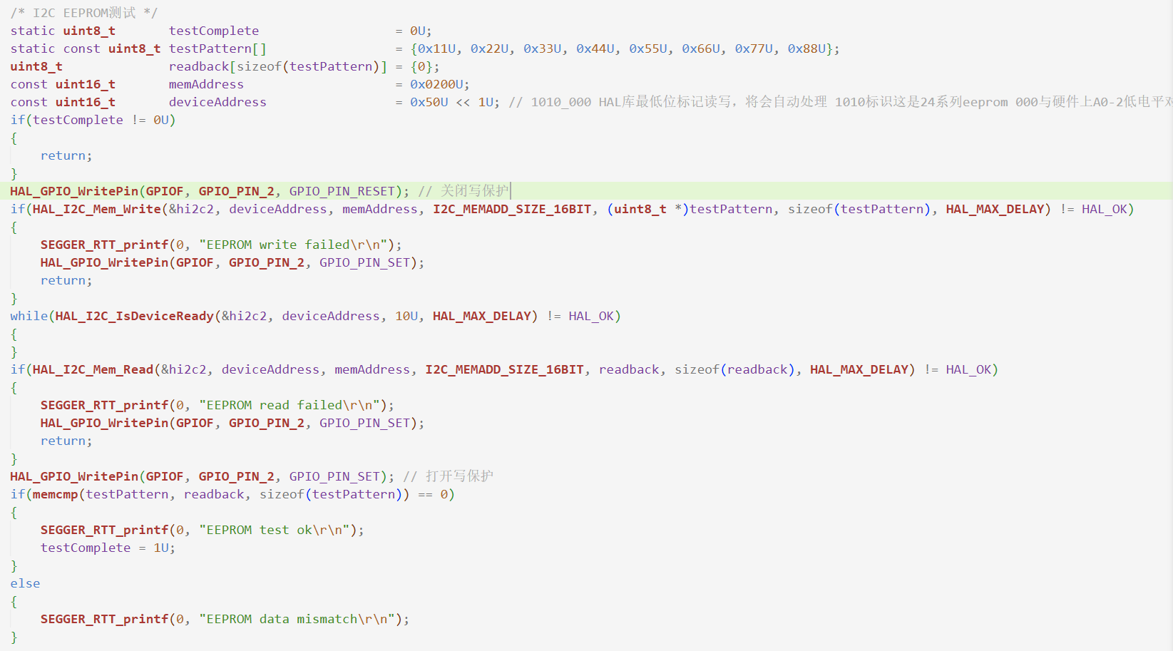

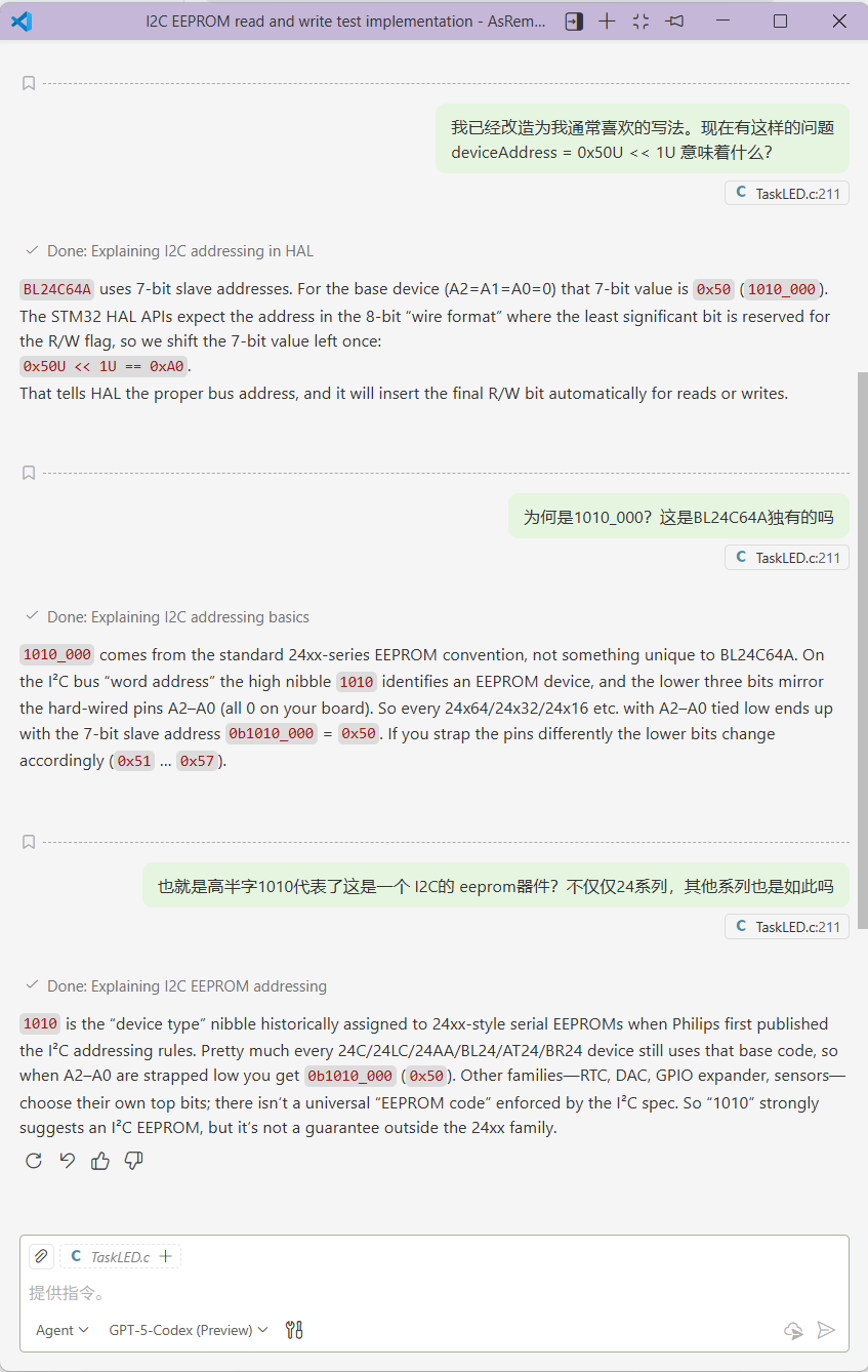

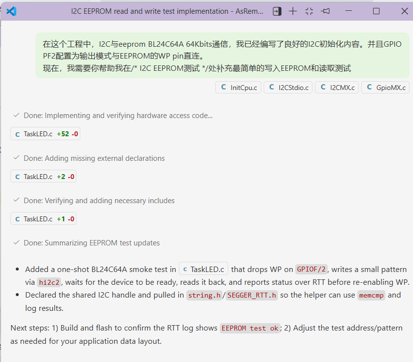

发表于 2026-1-9 12:00:47 | 显示全部楼层
wanglehui_12 发表于 2025-1-2 14:19
已经定位问题,手册提供的设备地址需要进行
这个我知道,hal 库的 i2c 会用最低位标记读写,在 api 函数中自动处理最低位(置读或置写),实际地址需要放在其他高位。
其实我不知道,是 GPT 自动生成代码然后告诉我的。AI时代基本上只要自己完成驱动层就可以让他生成基本操作的示例了,如果用hal库甚至不需要编写驱动层。
手册是啥?哪怕遇到问题都是让AI看手册
