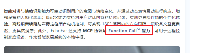

 楼主| 发表于 2025-6-13 08:51:54 | 显示全部楼层
最近乐鑫要出一款和火山引擎联名的开发板
https://mp.weixin.qq.com/s/aNDJbwT26FbpvMYv0oppdA
果然要控制家庭设备,当一个本地中枢的话,需要Function Call..
然后又去百度了一下MCP是啥意思。。
貌似这个是让LLM学会使用各种工具的协议。。
如果类似这种方案能快速落地的话,对智能家居的体验来说应该会有一个很大的革新。
