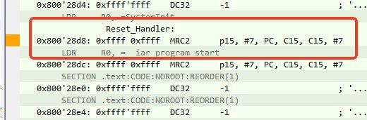

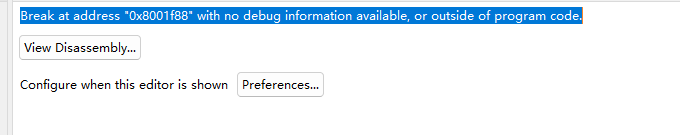

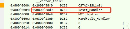

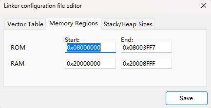

APP部分代码使用cubeide编译的,IAP部分代码使用IAR编译的,IAP可以正常跳转到APP端。但是在使用 __NVIC_SystemReset复位跳转进入IAP时会无法运行。下载进入后CUBEIDE会弹出一个Break at address "0x8001f88" with no debug information available, or outside of program code.
通过查找原因发现,IAP工程中0x8000004存放复位指针的地址和上述CUBEIDE提示的地址基本一致(会差几个值),然后根据0x8000004存放的地址跳转过去看到指到了无代码区,就是全是0xffff。
IAP最大区域规划为0x8000000-0x8004000。上述现象存在与在IAR中设置代码区域为0x8000000-0x8002FF7时,当在IAR中设置代码区域为0x8000000-0x8003FF7时,可正常运行,但是CUBEIDE弹出来的提示依旧存在。
iwEcAqNwbmcDAQTRAfAFcAaww6LFXV5XKcUHUL0MAUgFAQfSTgDhswgACaJpbQoAC9EUBQ.png_720x720q90.jpg iwEdAqNwbmcDAQTRAggF0QCrBrDPjwgQ2W_H1QdQvQwBSAUAB9JOAOGzCAAJomltCgAL0S8v.png_720.jpg
上述图片是截取的一些截图,第一个就是CUBEIDE的提示,后面是IAR调试查看的截图,CUBEIDE提示的地址和图片上地址差别大是由于CUBEIDE截图时IAP使用的是可以正常运行版即IAR设置了0x8000000-0x8003FF7
更改部分如上。求大佬解释这是什么原因,如何解决。由于项目原因,0x8003000-0x8004000需要保留,因此最好IAP区域设置在0x8000000-0x8002FF7。
