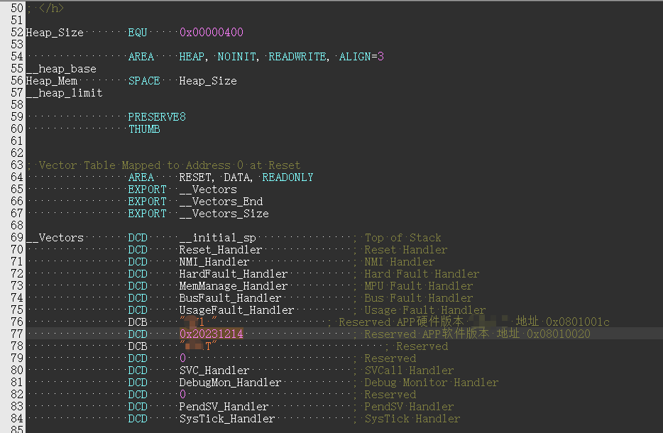

在STM32中的启动文件中,中断函数并没有把所有的空间都占满,我尝试通过attribute,在reserved中添加版本信息,但是发现flash的信息不正常了,请问该如何利用reserved?
注释掉attribute,先按正常流程下运行,flash数据正常
最后解除注释,使用attribure,flash数据异常
请问,加入我想利用reversed的空间,添加一些固件信息,该怎么操作?

 楼主| 发表于 2024-12-27 00:07:18 | 显示全部楼层
使用attribute后直接死机了

直接写道reserved位置即可

发表于 2024-12-27 10:02:45 | 显示全部楼层
这么用,很简单。这个区域总共有4x4=16个字节。
我这个是app中的代码,起始地址是0x08010000

 楼主| 发表于 2024-12-27 18:32:47 | 显示全部楼层
谢谢版主,按照你的方法,问题已经解决了,可是我想了解一下,为什么我用attribute去写入,会导致flash数据错乱然后死机呢?这是什么原理呢?
发表于 2024-12-28 07:50:03 | 显示全部楼层
麦克斯韦Maxwell 发表于 2024-12-27 18:32
谢谢版主,按照你的方法,问题已经解决了,可是我想了解一下,为什么我用attribute去写入,会导致flash数 ...
如果你要在其他文件定义好,应该用下面这种方式。
定义变量可以加const定义到内部Flash,或者指定其它地址
声明
读取的时候获取的是变量的地址,你用指针变量读取这个地址的内容即可。
