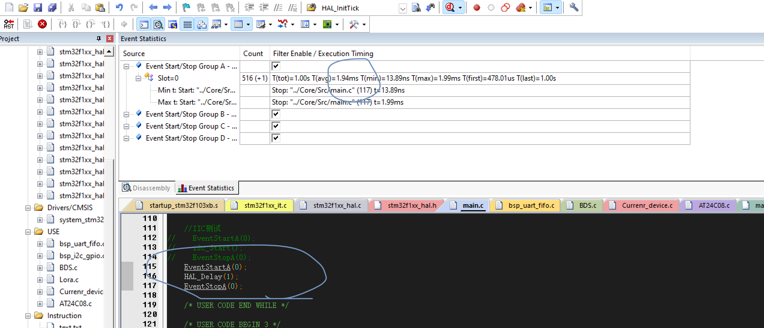

实际测出来的值是1.98ms,这个是为啥呀

hal_delay延时
发表于 2024-12-25 17:09:22 | 显示全部楼层
使用HAL_Delay,注意HAL_Delay(0)表示0.xms,HAL_Delay(1)表示1.xms,依次类推
