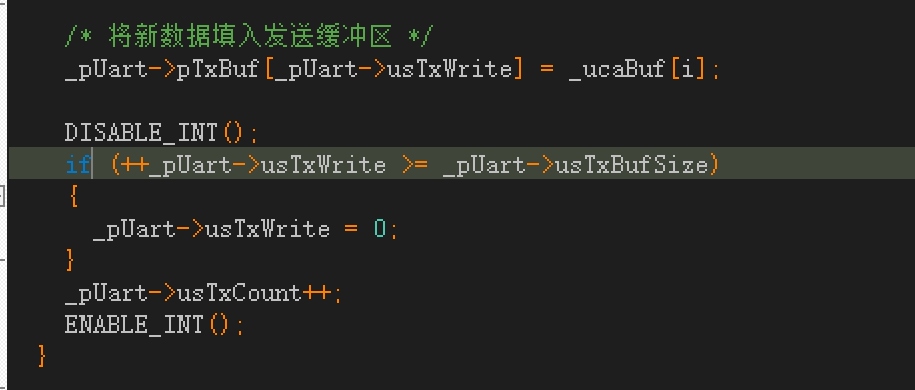

这个是硬汉哥写的串口FIFO代码,这里关闭的是全局中断吧,关闭后应该对其他部分也会产生影响吧

 楼主| 发表于 2024-12-25 09:44:35 | 显示全部楼层
这个代码截图

 楼主| 发表于 2024-12-25 09:45:52 | 显示全部楼层
                /* 将新数据填入发送缓冲区 */
                _pUart->pTxBuf[_pUart->usTxWrite] = _ucaBuf[i];
                DISABLE_INT();
                if (++_pUart->usTxWrite >= _pUart->usTxBufSize)
                        _pUart->usTxWrite = 0;
                _pUart->usTxCount++;
                ENABLE_INT();

发表于 2024-12-25 11:56:30 | 显示全部楼层
建议使用DMA循环接收,这样不怕丢数据

发表于 2024-12-25 13:54:32 | 显示全部楼层
只要关中断的时间足够短,就没影响。
