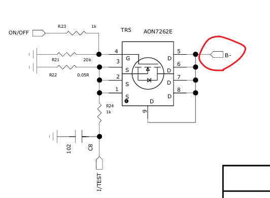

过流保护,大家都会采集电流后经过运放放大送单片机,单片机控制MOS,从而保护后级电路。那短路保护,大家都是怎么做的。现在遇到一个问题,过流保护正常,一旦输出短路就会烧MOS管,有哪些好的方法可以实现短路保护?输出是DC12V 额定电流3A,过流点5A。

这种负载开关怎么应用到我的电路中呢?附件的属于电子保险丝还是负载开关,区别是?

过流后,解除过流,就算把负载移除,也不会重新启动输出?要移除电源,然后重新上电才会恢复输出,这个咋回事?这个是合理的吗?为了更安全?
还有短路保护不同于过流保护,你们是怎么做的?过流是直接采集电流,设置一个过流点。到了过流点就会关断输出。一开始我以为短路是过流的极限情况,只要电流大于过流点就会关断输出,然鹅我的判断是错的,一短路,不会启动保护,直接把输出mos管烧了,这个如何解决??

发表于 2024-12-25 09:36:10 | 显示全部楼层
短路是过流的极限没错,事实上短路电流也不是无限大的,12V  3A输出短路的话可能有大几十A
问题在于采样到电流到mcu关断存在时间差,足够烧坏mos了
实际使用完全可以一起用,比如软件做电流采集5A过流保护逻辑(可以做成能恢复的),硬件通过保险丝之类的限制短路时的瞬时最大电流(比如短时间7A),保证不烧mos

硬件通过保险丝之类的限制短路时的瞬时最大电流(比如短时间7A),保证不烧mos-----这个如何选择可恢复保险丝呢?有两路  一路是12V  0.6A额定电流  过流点1.1A;另一路是12V  3A额定电流  过流点5.1A;辣么,怎么选择两路不同的可恢复保险丝呢?

单片机有比较器的话,用比较器做。
