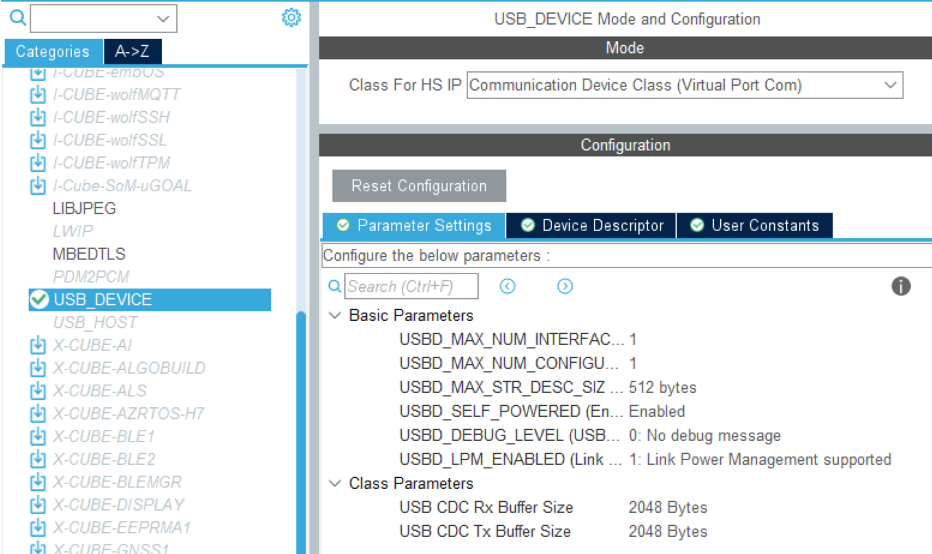

  用STM32H723VGT6 里面的USB 内核配合 USB3300 实现USB_HS CDC 功能,但是实际传输大量数据时,发现会掉点是为什么啊(比如传100个点突然掉3~5个),代码都是用HAL库生成的,求助各位大佬。

速度传输慢些出错不,另外ST的USB库有个动态内存大小配置,加大下

我用H743,是刚上电前几次传输会丢很多数据,后面逐渐稳定,也是Cubemx生成的,USB3300 HS,一直不知道为什么,动态内存开的很大了也没用,就只会出现在板子初始上电的前几次

数据量超过一次性传输3000字节,超过这个数据量就会出现,小于这个数据量就不会

别用CubeMX生成,参考CubeH7软件包里面的一个例子试试。

都试过了,用官方的例程移植也一样的,用软件包也是
