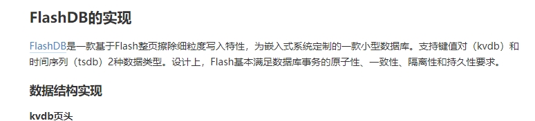

发表于 2024-12-20 07:50:41 | 显示全部楼层
必须要用文件系统吗?是否可以考虑一下FlashDB呢?

发表于 2024-12-27 14:47:50 | 显示全部楼层
完全是不一样的东西
