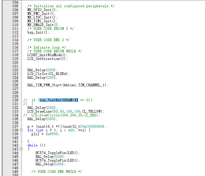

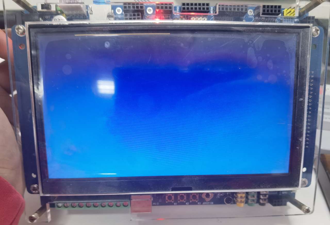

现象:使用     LCD_DrawLine(50,50,100,100,CL_YELLOW);      LCD_DrawCircle(200,200,20,CL_RED);  画线画圆没有任何效果
尝试:
1. bsp_TestExtSDRAM1();SDRAM读写测试通过,没问题
2. debug的时候,屏幕上出现一条虚线,看了0xC0000000 的数据,发现是有的地址写成功了
朋友们,这种问题咋排查啊。

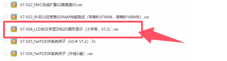

发表于 2024-12-17 14:52:19 | 显示全部楼层
如果是V7板子的话,对比下这个例子。这个基础的2D绘制

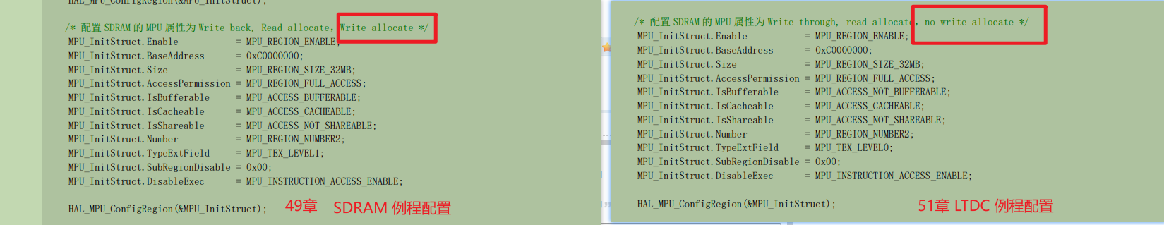

 楼主| 发表于 2024-12-19 14:14:46 | 显示全部楼层
对比完发现是MPU配置的问题。我是参考SDRAM的例程配置的MPU,这个配置和LTDC例程是不一样的。所以会出现SDRAM读写测试通过但是TFT显示异常的问题。请教下这两个例程配置差异的原因
发表于 2024-12-20 08:40:37 | 显示全部楼层
桐阴转午 发表于 2024-12-19 14:14
对比完发现是MPU配置的问题。我是参考SDRAM的例程配置的MPU,这个配置和LTDC例程是不一样的。所以会出现S ...
第49章这个是读写Cache都开启了,第51章这个仅开启了读Cache。
