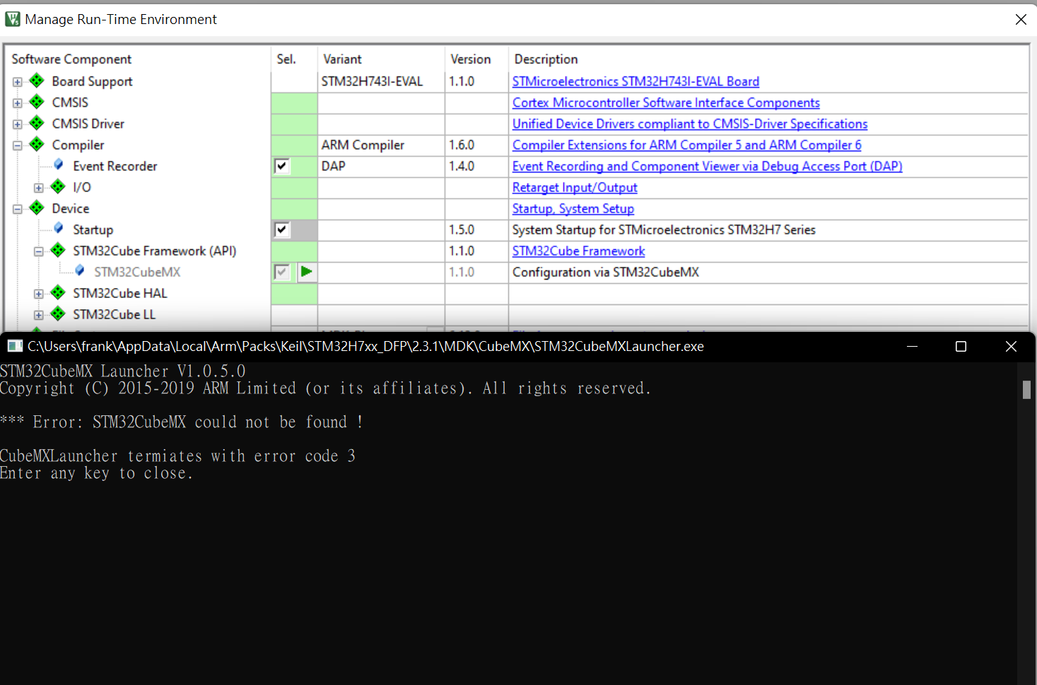

使用V7-1002_RL-TCPnet V7.X实验_调试方法之串口打印(RTX5)范例程式
出现缺少FrameworkCubeMX.gpdsc
请问要如何解决?

发表于 2024-12-17 08:33:28 | 显示全部楼层
RTE创建的例子一定要使用指定版本。特别是MDK,安装后,不要升级任何自带的组件,特别是CMSIS软件包
关于所有H7系列的MDK RTE创建的工程,必须使用MDK5.30和HAL库软件包2.7.0编译(2023-05-15)
https://forum.anfulai.cn/forum.p ... 9213&fromuid=58

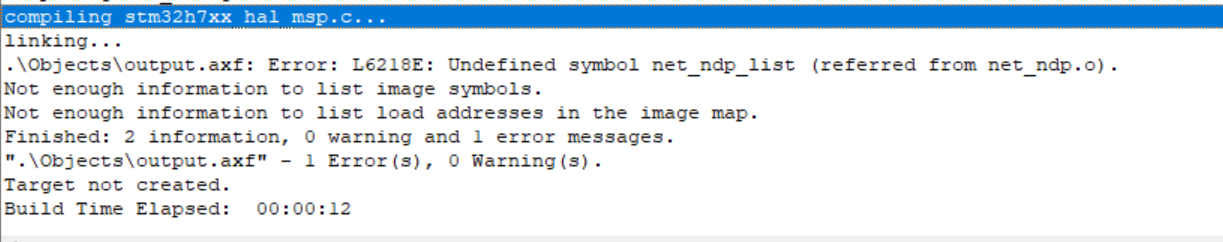

 楼主| 发表于 2024-12-17 09:49:05 | 显示全部楼层
使用MDK5.30和HAL库软件包2.7.0编译,出现.\Objects\output.axf: Error: L6218E: Undefined symbol net_ndp_list (referred from net_ndp.o).报错,请问要如何解决?

 楼主| 发表于 2024-12-17 09:50:29 | 显示全部楼层

 楼主| 发表于 2024-12-17 09:53:29 | 显示全部楼层
使用MDK5.30和HAL库软件包2.7.0编译出现.\Objects\output.axf: Error: L6218E: Undefined symbol net_ndp_list (referred from net_ndp.o).报错,请问要如何解决?

发表于 2024-12-18 08:24:00 | 显示全部楼层
frankali1229 发表于 2024-12-17 09:53
使用MDK5.30和HAL库软件包2.7.0编译出现.\Objects\output.axf: Error: L6218E: Undefined symbol net_ndp_l ...
使用RL-TCPnet V7.13的IPv6/IPv4库,弹出错误Error: L6218E: Undefined symbol net_ndp_list【V7.14版本已经解决】
https://forum.anfulai.cn/forum.p ... 7503&fromuid=58
