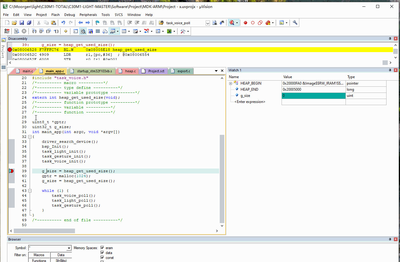

我每次申请1024个字节,然后reset,可以看到这里的计数值不会被清零。每次都叠加上去了。

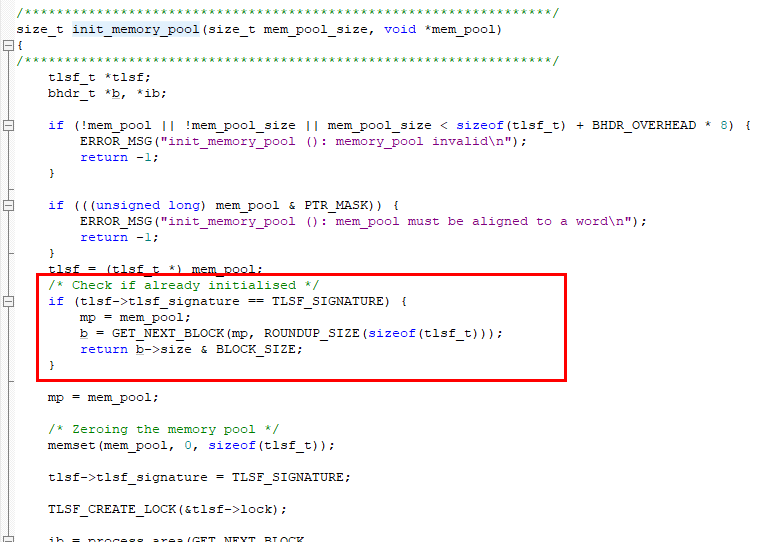

单步执行,每次都在这里return。
它初始化的时候会检查是否已经初始化,这个判断每次都过不了。
reset之后不知道为什么内存不会清零,像是这段内存变成了noinit段。但是我的sct没有改呀。

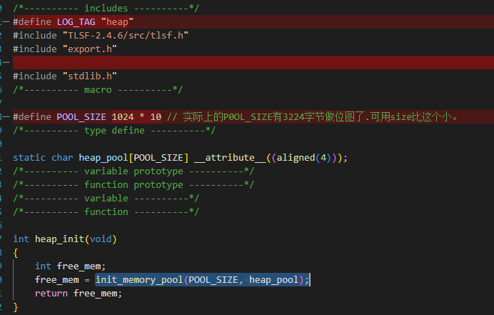

我之前是直接定义了一个数组,这样子写是内存会清零的。
发表于 2024-12-17 09:01:07 | 显示全部楼层
这部分区域,如果有清零的需要,可以在xxx system.c文件里面将剩余空间手动清楚。
编译器的ZI区是编译器生成的代码清的。这一部分代码在MDK里面是被封装了,像RP2040做的GCC工程,这部分代码是完全开源出来的,可以方便修改。
MDK这个可以自己手动做下
