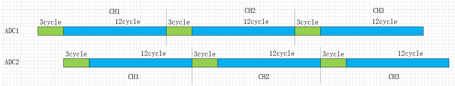

我这个需求有点麻烦,需要采三路信号,按照我的理解交替采样时序如下图所示,对应DMA中的数据存储顺序是ADC1_IN1->ADC2_IN1->ADC1_IN2->ADC2_IN2->ADC1_IN3->ADC2_IN3,请问这么理解对不对?(手头没有板子做实验)

两个AD交替采1路信号相当于采样率翻倍。不过我这里是要采3路信号,采样率都要达到10M,既要用到两个AD,又要用到多个通道就比较麻烦

可以试试,严格的时间交叉值不好把控,因为多通道是触发一次,连续多个通道转换一次。
