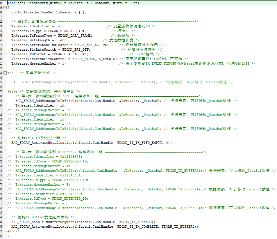

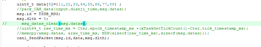

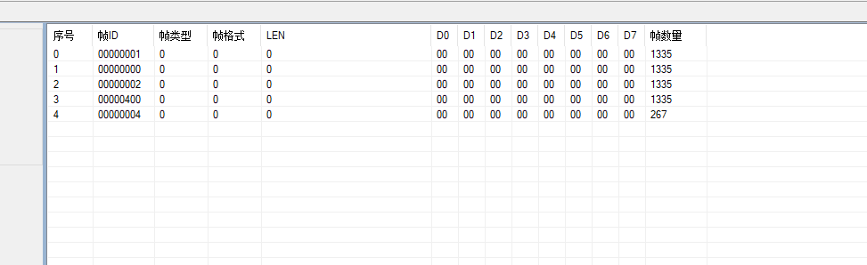

想请问下,为什么我用了例程双FDCAN发送数据,配置的是标准CAN,发送数据,修改_DATA的传入值,但是CAN分析仪看发送的数据都是0呢?

已经解决了,需要数据长度位移<<16
