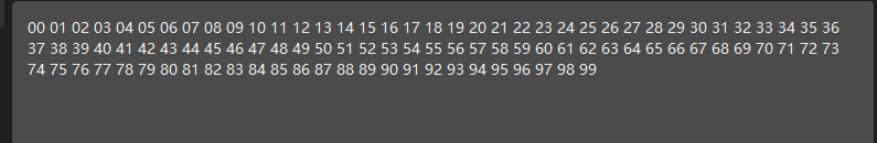

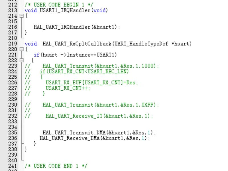

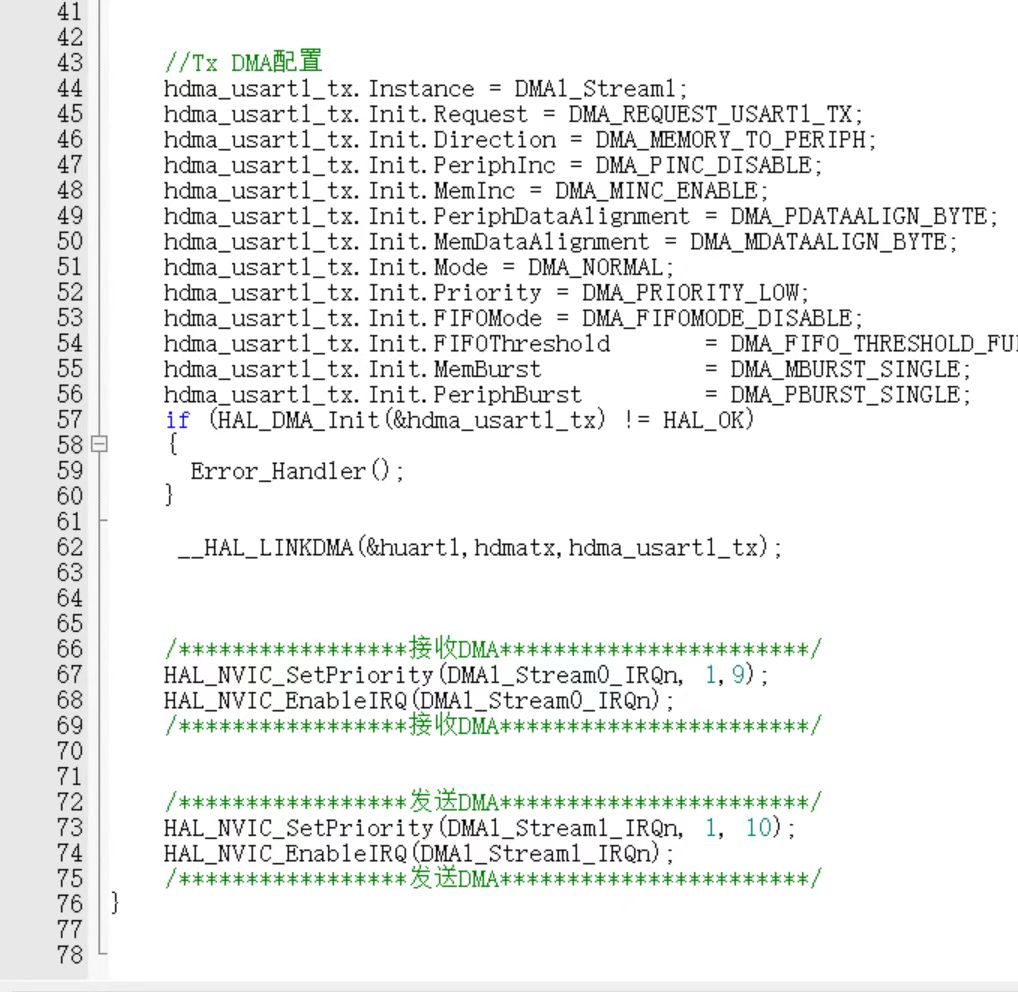

目前环境就是使用DMA将上位机100个HEX数据接收过来并将数据重新发送回去,为什么就是去的数据只有发送区的一半,而且正好是偶数数据没有发出来,代码如下

单字节接收来不及处理。用DMA接收串口数据最好用空闲中断来判断帧接收完成。

按你这么说为什么就偶数帧没有收到,而且发送的是接收的一般,如果是来不及接收,数据的返回应该具有随机性

可以这样排查下,串口助手每次发1个字节数据,间隔10ms发一次,看看处理的过来不,如果正常继续减小间隔。如果某间隔处理不过来,说明就是你这个方式效率确实低了。
如果10ms间隔都出错,说明程序有问题
