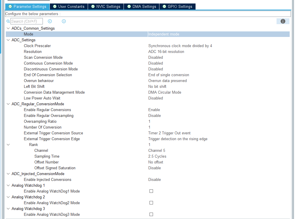

 楼主| 发表于 2024-12-6 16:20:01 | 显示全部楼层
ADC的配置如下:

发表于 2024-12-6 16:38:06 | 显示全部楼层
配置看不到呀,通过附件传图片吧 , 直接在对话框的图片看不到

发表于 2024-12-6 17:20:38 | 显示全部楼层
DMA改成One Shot试试,别用循环
